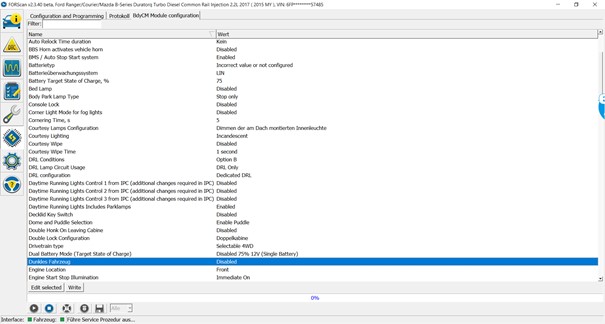

Batteriemanagementsystem (BMS) – Zielladezustand ändern:
Im BMS, das im BdyCM Modul (nicht das AS Built Format) hinterlegt ist, gibt es den Punkt
„Dual Battery Mode“ (Target State of Charge), dort kann man das BMS Verhalten verändern.
Doppelklick und es öffnet sich ein Dialogfenster, hier den gewünschten Zielladezustand
auswählen, speichern und einmal Zündung aus und wieder an. (nach Anweisung)
Möglichkeiten sind:
1200 - Disabled 75% 12V (Single Battery)
1280 - Partially Enabled 80% 12,8V
1360 - Partially Enabled 85% 13,6V
1440 - Partially Enabled 90% 14,4V
1520 - Partially Eabled 95% 15,2V
1600 - Partially Enabled 100% 16V
Es ist nicht zwingend notwendig beim Laden der Batterie den Minuspol an der Karosse zu befestigen.
Es werden verschieden Wege beschrieben dies zu tun damit das BMS den Ladevorgang mitbekommt.
1. Laden an Batterieplus und Karosserieminus -> das BMS kriegt alles mit.
2. Laden an Batterieplus und Batterieminus -> min. 8 Stunden Sleep-Modus nötig. (absolut keine Aktion
am Ranger, auch nicht Türe auf oder Standheizung )
3. Laden an Batterieplus und Batterieminus -> BMS-Reset nötig.
Info zum BMS (auf englisch): pickuptrucks.de...d.pdf
Batterietyp ändern:
Modul BdyCM
Zeile 726-04-01 (2014+ MY)
XXxx xxxx xxxx
01 - AGM 70Ah 600CCA H6 Case - Default (mit Start/Stop)
02 - AGM 80Ah 700CCA H7 Case
12 - Regular/Varta 60Ah 600CCA H5 Case - Default (SE / Titan mit Startknopf)
15 - Regular/Varta 90Ah 800CCA H8 Case
24 - Exide 80Ah 700CCA H7 Case
Möglichkeiten sind:
Batterietyp ändern:
Modul BdyCM
XXxx xxxx xxxx

Ich war jetzt heute am Fahrzeug und hab die beiden Parameter mit Forscan ausgelesen.
Es ist trotz der Batterie im Aufbau DualMode "disabled" und die Zeile 726-04-01 fängt mit 26 an. Die Bezeichnung habe ich in deiner Aufstellung nicht.
ich habe es so gelassen, da alles seit 3 Jahren strörungsfrei läuft oder sollte ich da was ändern?

Hallo CLAMAT,
wie ist denn deine 2. Batt. angeschlossen? Nach FORD-Vorgabe oder mit einem zusätzlichen Lademodul?
"DualMode" ist hier nicht der richtige Begriff!
DualMode "disabled" bedeutet, dass das BMS nur bis 75% aufläd, bezogen auf die Hauptbatt..
Die Änderung in Forscan hat auch nur bedingt etwas mit einer 2. Batt. zu tun. Es geht hier eigentlich um die Möglichkeit, die Hauptbatt. ohne BMS oder mit mehr % mit BMS aufzuladen.
Mlg
MAB
