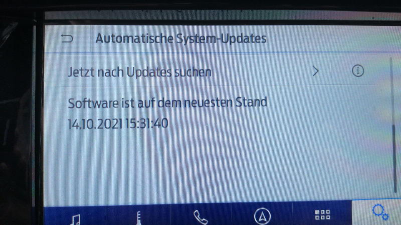

irgendwie hat's bei mir auch geklappt oder auch nicht. :ka:
Dateien wie gewohnt von FORD heruntergeladen und entpackt
Dann mit Stick aufgespielt.....
....allerdings kam hier keine Meldung, das fertig oder so ?!"!?!?
Habe trotzdem auch die F10 mit SYNC3.4 auf dem Gerät installiert,
dauerte aber max. 10/15 Minuten ?
Woran kann ich denn nun erkennen, ob das die aktuellste Versionen sind ?
Die Quittungsdatei wurde auch nicht erstellt, die man bei FORD wieder hochladen muss. ( ich habe eine alte Datei benutzt, damit die Meldung verschwindet und ich das nächste Update bekomme)
Auch wurde das System über Netzwerk aktualisiert

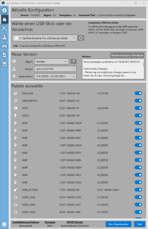

Hat schon jemand mit dem Sync-Updater von cynlabs das neuste Update aufgespielt (Ranger Wildtrack Bj 2017)
mfg Uwe
17 Okt 2021 17:27 #15 von Johann
Jau, läuft prima mit dem Tool
17 Okt 2021 21:20 #16 von flottie

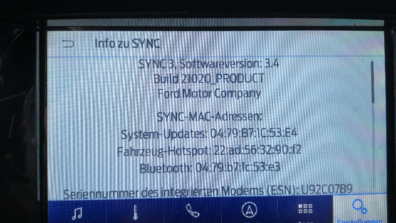

Also ich hatte erst einmal ein Problem.
Installiert war 3.4 Build 20351 mit Karten F9
Hab mit dem Sync-Updater V2.10.6.0 dann die höchst verfübare Buiild-Version für Sync 3.4 gewählt und F10-Karten. Ergebnis war ein Downgrade auf Sync 3.3 (keine Build-Nummer). Hab mich erschrocken...
Offenbar passiert das in wenigen Fällen. In der Hilfe ist beschrieben, das bei einigen Kombinationen erst ein Downgrade erfolgt. Habe dann den zweiten Durchgang gestartet, aber (sicherheitshalber?!) eine geringfügung kleinere Build-Version gewählt: 3.4 Build 21020 + F10 Karten.
Das klappte dann nach fast 50 min Updatevorgang.
mfg Uwe
