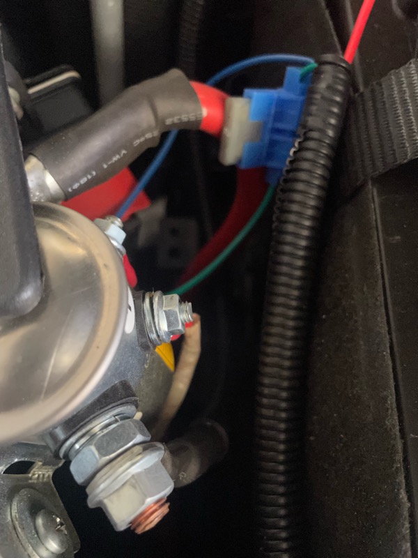

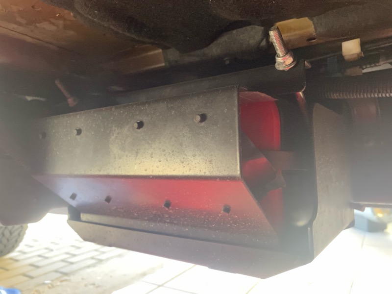

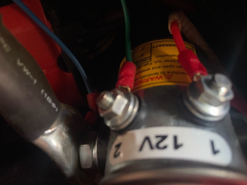

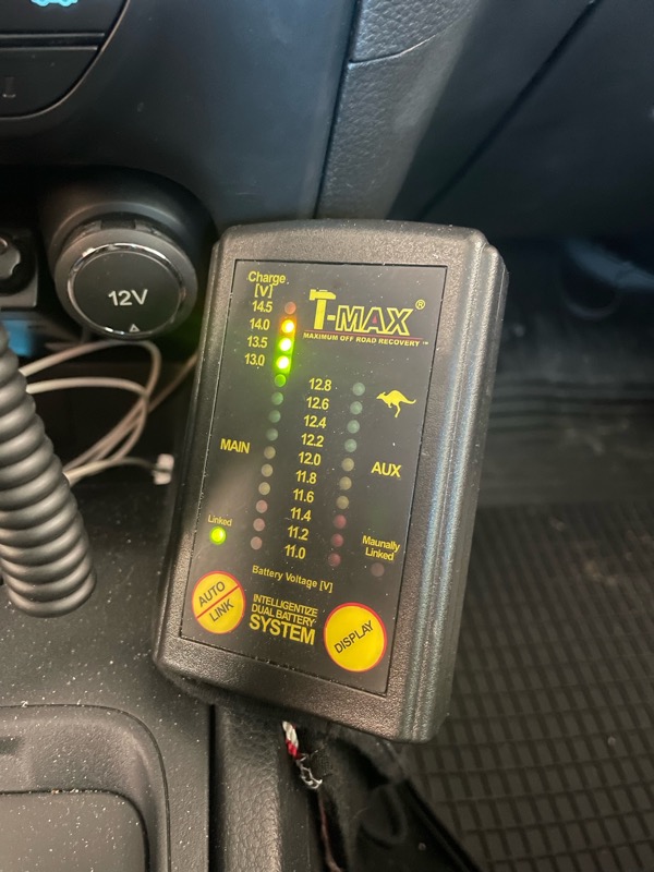

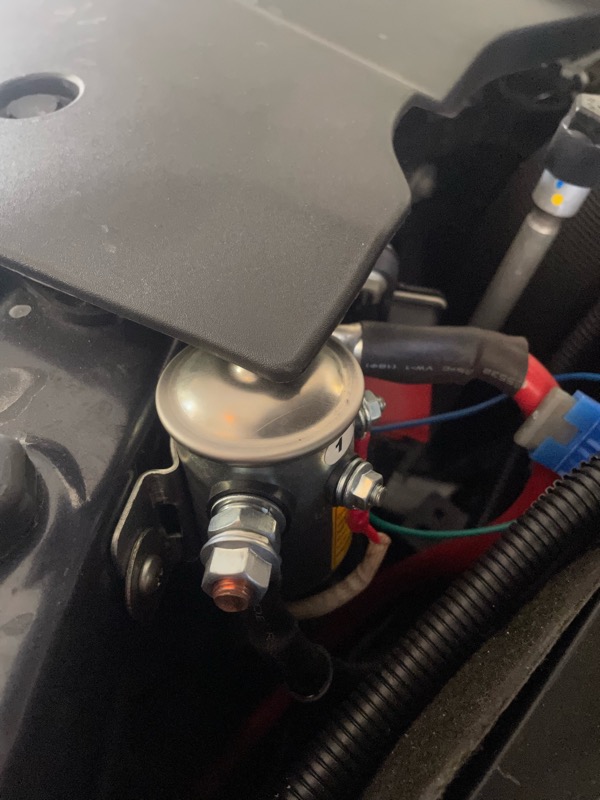

Servus anbei ein Paar Bilder, sorry war beruflich ziemlich eingespannt deshalb etwas verspätet.
Computer an der Mittelkonsole, Relais am Schlossträger, so das man noch an die Lampen kommt, blaues Kabel am Relais, Batteriekasten unten am Rahmen
Hoffe das hilft!
Hoffe das hilft!
