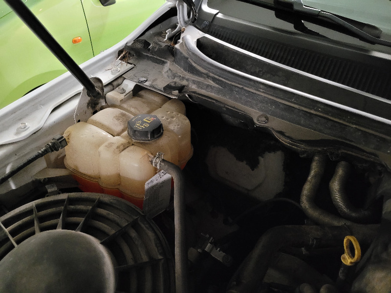

Polecat42 schrieb: Hier ein super Video zum Thema, ich bin gespannt ob "unsere" DE-Ranger auch diesen großen freundlichen Schacht für eine zweite Batterie haben.
Ich hab gerade mal unter die Haube geschaut. An der Stelle, wo's im Video eingebaut wird, ist kein Platz, da ist der dicke Lüfter im Bild unten links drin. Aber rechts neben dem Behälter der Bremsflüssigkeit, denk ich, wäre theoretisch genug Platz, wenn man keine zu dicke Batterie rein packt oder sich etwas Platz schafft.
Und nein, ich hab jetzt nicht vor, da eine zweite Batterie rein zu packen, ich wollte das nur der Vollständigkeit halber noch beantworten/ergänzen ;)

29 Nov 2025 19:42 - 29 Nov 2025 19:45 #18 von Oggi
Oggi antwortete auf Grundlagen KFZ-Elektrik
Von sowas rede ich:
Wenn mich meine entzündeten Augen nicht trügen ist das im Bild der Kühlmittelbehälter!
Leere da bloß nicht das Falsche rein im Fall!
Grüße, Oggi

29 Nov 2025 19:47 #19 von Fipsi
Fipsi antwortete auf Grundlagen KFZ-Elektrik
Oggi schrieb: Von sowas rede ich:
Da wären wir dann wieder beim Thema Fachmann :whistle:
Ne, von sowas lass ich die Finger, bin ja nicht wahnsinnig.

30 Nov 2025 11:32 #20 von Kawi
Kawi antwortete auf Grundlagen KFZ-Elektrik
@ Fipsi
wenn du mit „dicker Lüfter unten im Bild“ tatsächlich den Luftfilterkasten meinst, dann befolge Oggis Rat!
