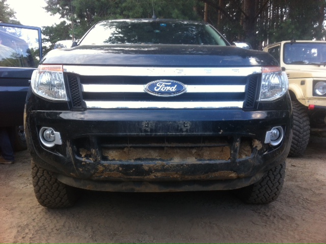

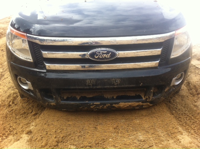

ich war jetzt mit dem ranger ein ganzes wochenende im offroadpark jänschwalde
der orroadpark besteht zu 95% aus sand; also ist die schnautze ab und an schon mal kräftig im sand eingetaucht. hier hat der ranger ein riesen problem.
die stoßstange nimmt den sand wie eine schaufel auf aber es gibt keine möglichkeit, dass diese wieder rausfallen kann. nach unten ist alles zu. also setz sich die stoßstange voller sand, so das der (getriebe?)kühler auch ordentlich zu ist. also nach jeder geländerunde ordentlich sand rausschaufeln. aber alles bekommt man nicht raus, weil er zu weit unten liegt.
das problem daran, der sand drück die stoßstange mehr und mehr nach vorne, also beult diese aus. alles nicht so schlimm aber schön auch nicht. das plastik "gitter" hat sich auch verabschiedet, ist irgendwann rausgebrochen.
und die "lippe" unten ist nun auch weg.

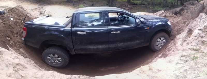

aber ansonsten ging der ranger sauber durch. nur 1x. war der lange radstand etwas hinderlich...
bilder front:

zu langer radstand:

Der lange Radstand ist halt ein bauartbedingtes Problem, dem man nur durch den Einbau eines Fahwerks entgegenwirken kann. Fahrwerk, nicht Bodylift, denn hier kommt nur die Karosserie nach oben, der Rahmen bleibt, wo er ist.
Für die Schnauze vorne wäre ein Bodylift schon hilfreich, denn dann kommt die Stoßstange mit nach oben. Genauso wie bei einem Fahrwerk.
Der Hilux hat genau wie der Ranger und alle anderen Pickups heutzutage eine tief runterhängende Plastikschürze vorne, die natürlich schnell mal Bodenberührung hat! Durch den Einbau des Fahrwerks und der damit mögichen höheren Reifen ist diese "Feindberührung" bei mir um 8 cm weiter vom Boden weg, und das sind wirklich Welten!!! Kann man nur empfehlen, wenn man ab und zu mal ins Gelände fährt! Stell Dir vor, der Untergrund wäre steinig gewesen (wie z.B. in Langenaltheim), dann könntest Du jetzt wahrscheinlich die komplette Frontschürze auswechseln! Die Zeiten der robusten Metallstoßstangen a la Defender oder alten Pickups sind halt leider vorbei... :(
Der lange Hecküberhang schrammt zwar auch am Boden, z.B. bei Steilauffahrten, aber das ist nicht so wichtig, da die Hecktraversen (vielleicht noch mit AHK) recht robust ausgeführt sind und schon mal die eine oder andere Bodenberührung verkraften! :)
Aber nun weißt Du ja, was Du dem Ranger zutrauen kannst und was nicht...
Letzte Änderung: 01 Jul 2013 11:22 von Redneck.
01 Jul 2013 16:49 #179 von U Corsu
nach der Sandnummer auf jeden Fall den Unterfahrschutz abschrauben.
Dein Motor liegt wahrscheinlich im Moment in einem kompletten Sandbad, das unter anderem auch die Kühlung beeinträchtigt...
So war es bei mir nach einem Ausflug nach Karenz.
Stephan

02 Jul 2013 12:12 #180 von PJ0709
das habe ich mir gespart, in dem ich im wasserbecken vor und zurück gefahren bin und damit alles rausgespült habe :)
