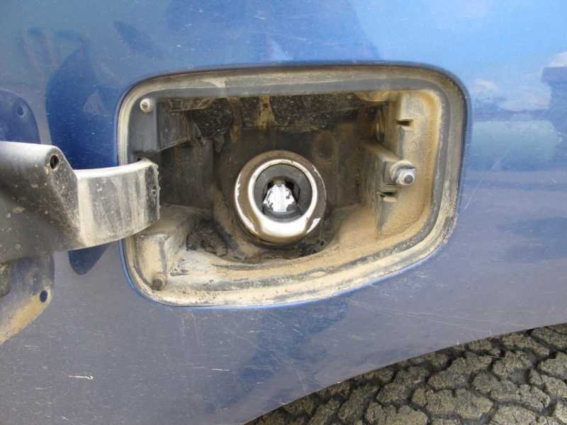

30 Apr 2014 11:57 - 30 Apr 2014 12:00 #25 von FarmRanger
FarmRanger antwortete auf Tanken- alles andere als sauber
Also,
mir geht das Tankding beim Ranger auch auf den Keks. Ohne Kleckern gehts nur mit Geduld, die ich nicht habe (10 sec. warten) oder drehen (damit der obere Teil des Rüssels leer läuft) und 5 sec. warten.
Was mir noch weniger gefällt ist der ganze Schmutz, den ich immer mit in den Tank reinschiebe. Bei den meisten ist das sicherlich kein Problem. Bei mir ist der ganze Tankstutzen völlig versüfft inkl. der kleinen Verschlussklappe (s. Foto). Und bei jeden Tankvorgang wird der Schmodder der Verschlussklappe mit in den Tank geschoben.
Bei einem Deckel bleibt da alles sauber was sauber bleiben muss und ich kann auch mal mit dem Hochdruckreiniger reinhalten. Beim Fordding, würde ich den ganzen Tank fluten, wenn ich da mit dem Hochdruckreiniger um den Stutzen mal reinigen wollte.
Mark

30 Apr 2014 13:11 #26 von BigPit
BigPit antwortete auf Tanken- alles andere als sauber
Ich habe die Tage wegen diesem Thread mal ganz BEWUSST getankt..... NULL Problem.
Rüssel GANZ rein und vollaufen lassen. Nachher 5-10 Sekunden gewartet und kein Tröpfchen ging daneben.
Mark, ich würde über den Tankstutzen mal stabile Plastikfolie drüberziehen und dann dampfstrahlen. Anderst sehe ich da für das Problem (darüber haben die bei Ford wohl nicht nachgedacht) keine Lösung. Oder ob es für Fahrzeuge die Artgerecht gehalten werden, da eine separate Abdeckung gibt ????
  • Ranger OD
30 Apr 2014 13:36 #27 von Ranger OD
Ranger OD antwortete auf Tanken- alles andere als sauber
Ich weiß ja nicht, warum Ihr beim ersten Klick der Zapfpistole nicht einfach aufhört zu tanken? Der Tank ist doch nun wirklich groß genug!
Wenn man dan 10 sec. wartet kann man ganz normal die Zapfpistole gerade herausziehen, ohne das was kleckert!
@ Mark: Das mit dem Staub finde ich da schon eher als problematisch! Da haben die Herren Ing. wohl nicht richtig nachgedacht. Man mag da ja auch nicht wie sonst mal eben mit dem HD Reiniger durchblasen. Irgendwo habe ich mal gelesen, daß man auf einen herkömmlichen Tankverschluß umrüsten kann. Denn das Problem mit dem Staub hast Du ja eigentlich ständig.

30 Apr 2014 13:53 - 30 Apr 2014 13:56 #29 von redford
redford antwortete auf Tanken- alles andere als sauber
FarmRanger schrieb: ...Und bei jeden Tankvorgang wird der Schmodder der Verschlussklappe mit in den Tank geschoben. ...
Wenn sich so viel Dreck unter der Tankklappe sammelt, sollte man vielleicht
nach dem Tanken einfach einen Putzlappen über den Tankstutzen legen und dann
den Deckel schließen?
Gruß ralph

  • Ranger OD
30 Apr 2014 14:02 #30 von Ranger OD
@ ralph, Das mit dem Lappen wollte ich auch schon schreiben, aber eine dauerhafte Lösung kann das bei einem neuen Fahrzeug ja eigentlich nicht sein.
