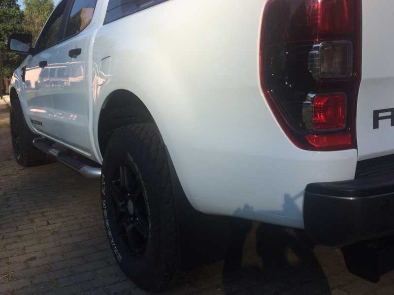

@sky: ja der Unterschied zu den neueren Rädern wird sicher schon sichtbar sein, aber Wunder erwarten kannst du natürlich nicht. Fakt ist, ein AT Profil macht gegenüber den "Serienslicks" optisch schon ne Menge aus und wirkt authentischer. Hab jetzt grad nicht auf dem Schirm ob deine neue Grösse im COC steht und wie die Gesetzmässigkeiten bei den Eidgenossen sind, aber könnte mir vorstellen das die dann auch erstmal ne Tachoüberprüfung sehen wollen oder der Radumfang im System umzustellen ist- sollte aber dein Dealer auf dem Schirm haben. Viel wichtiger finde ich, gleich zusammen mit den neuen Reifen eine SPV zu installieren- das macht optisch wirklich einen sichtbaren Unterschied, allerdings brauchst du dann wohl beim XLT? vom WT die Spritzschutzlappen zum vorführen (und Karo schonen falls du nicht nur auf der Strasse unterwegs bist) Ich häng mal paar Pics zur Visualisierung an...
Zu deinen Türgriffen- Klar das ist aufwand- aber am FZ kriegst du sie auch mit Spühfolie nicht ordentlich gelackt- raus müssten sie eh. Dann fahr eher mal zu nem Fahrzeugfolierer- vielleicht kriegt der das ohne Ausbau hin. Denn die Klebefolie ist wesentlich beanspruchbarer als Softlack und hält gleich auf dem Chrom ohne den erst zu entfernen.
PS: Ja, Weissenborn ist gleich bei mir um die Ecke- die Welt ist ein Dorf!
@Zwetschge: so war das auch nicht gemeint- weiss ja das da viel los war. Und dieses Jahr schon wieder, was wenigstens den Vorteil hat das im Rahmen der Bauschädenbeseitigung meine Wege wieder schön gemacht werden.
Bilder sind alle noch ohne Fahrwerk.

hallo kay,
danke fuer die fotos. sehe ich das richtig, dass das erste foto die originalbereifung ist, auf dem 2. die at2 ohne spv und erst das 3. etwas dunkle foto die umruestung mit grabber at2 und 30 mm spv ist?
ich hatte am hilux auch wesentlich groessere schlappen drauf als eingetragen. wichtig ist einfach nur, dass der tacho nicht vor geht und nichts ueber den kotfluegel heraus steht. natuerlich darf auch nix schleifen. wir muessen bei neufahrzeugen erst nach 4 jahren das erste mal zur ueberpruefung. in der praxis bekommt man die vorladung erst nach 5 jahren (wegen ueberlastung der kontrollstelle). am hilux hatten sie nix beanstandet. uebrigens muss du dann einen 1.5er pu mit einigen 100kg last auf der bruecke vorfuehren. ist denke ich in d nicht ueblich oder? dafuer spielt der hubraum bei der besteuerung keine rolle mehr. eben kleinlastwagen.
