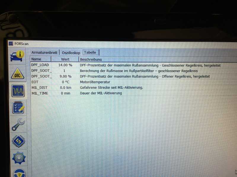

Habe heute mal mit Forscan ein paar Daten aus dem System ausgelesen, da ich wie in einem anderm Thema probleme mit der Batterie habe. Hab mir dabei auch mal die Daten zum DPF angeschaut. Meiner hat das erste mal mit 5888Km regeneriert und hab so ca. 3000KM Autobahn und sonst nur Stadt, hab jetzt 6900Km und da war keine Anzeige. Laut System hat der DPF jetzt 20% Füllung. 800Km erscheinen mir da doch recht kurz wie bei XWO.
XWO , würde dir mal empfehlen die Daten mit Forscan oder aber eimem Profitool wie MODiag ultimate auszulesen. Dann siehst du in welchem Durchschnittlichen Intervall der bei dir regeneriert. Auf die Abgastemp würde ich mich nicht verlassen.

Micha kannst auf von ForScan mal Screenshots machen wo Du da schaust?
Bin noch nicht so fit damit
Danke
P.S. Handy-App oder Windows-Version von ForScan?
Danke

Also ich hab im Forscan kein PID der mir anzeigt wie häufig der DPF regeneriert. Bei mir gibts nur den Beladungszustand sowie die Werte des Differenzdrucksensors.
Was soll es da noch mehr geben?
Die Abgastemperatur ist schon recht genau, die geht ja nicht ohne Grund fast 200 Grad nach oben.
Und mit fast 6000km das erste mal regeneriert glaube ich nicht. Das schaffen nichtmal PKW Motoren.

Mach morgen mal einen Screenshot woraus das hervorgeht.
Micha
Micha
