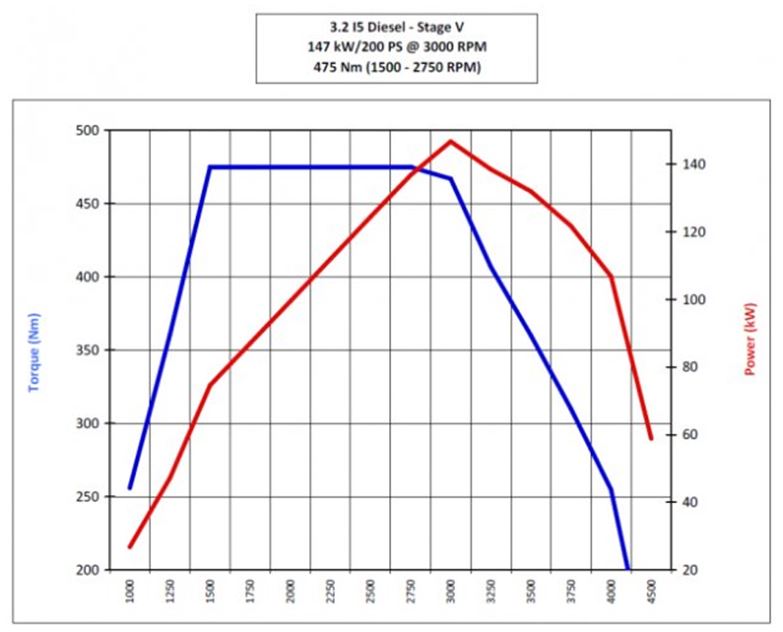

Am Beispiel des 3.2er Motors liegt das maximale Drehmoment von 450 Nm bei 2.750 /min, wobei dieses über ein recht breites Drehzahlband zur Verfügung stehen soll (siehe Grafik). Die maximale Leistung entfaltet der Motor bei 3000 U/min.
Nimmt man sich nun den physikalischen Grundsatz F=m*a daher und wünscht (jederzeit) maximale Beschleunigung, so ergibt sich bei gleichbleibender Masse, dass sich die Beschleunigung direkt proportional zur Kraft entwickelt (a=F/m).
Also würden man die ideale Beschleunigung erreichen, wenn ständig das maximale mögliche Drehmoment anliegen würde. Da das natürlich nicht geht, sollte sich die Drehzahl immer so nah wie möglich am maximalen Drehmoment befinden.
Wenn man nun einen schaltbedingten Drehzahlabfall von 1.000 Umdrehungen (auch das habe ich nicht geprüft, ist nur ein Rechenbeispiel) annimmt, so empfiehlt sich gemäß obiger Grafik ein Schaltvorgang im Drehzahlbereich zwischen 2500 und 2750 U/min.

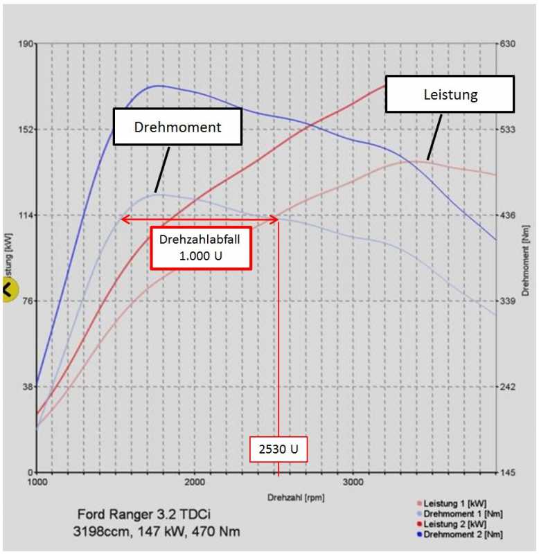

Da aber der Drehmomentverlauf in Wirklichkeit nicht so schön gerade über 1250 Umdrehungen im Maximum verbleibt, schauen wir uns die Realität an. Hier ein Prüfstanddiagramm eines 3.2, gemessen an den Rädern und unter Berücksichtigung der technisch bedingten Reibungsverluste (außer Luftwiderstand)!
Relevant für die Betrachtung sind nur die beiden markierten Graphen. Danach wäre der ideale Schaltzeitpunkt, wenn der Wert der Drehmomentabnahme nach dem Maximum exakt dem Wert des Drehmomentanstiegs vor dem Maximum entspricht. Da Anstieg und Abfall nicht genau umgekehrt proportional verlaufen, ergibt sich so eine Verschiebung des Schaltzeitpunktes "nach hinten". Der ideale Schaltzeitpunkt eines 3.2 unter Annahme dieser Leistungskurve und eines Drehzahlabfalls von 1.000 Umdrehungen pro Schaltvorgang läge demnach bei etwa 2530 Umdrehungen.
Faktoren, wie Fahrzeuggewicht, CW-Wert... können bei dieser Betrachtung außen vor bleiben, da sie ungeachtet des Schaltzeitpunktes als Konstanten fungieren.

Ich habe schon verstanden, was du meinst...
Aber je niedriger der Gang ist, desto stärker ist doch die Beschleunigung...
Als Beispiel:
Ich fahre 50kmh mit 3500 Umdrehungen im 2. Gang...
Dann macht es nach deinen Ausführungen Sinn, in den 3. Gang zu schalten, weil der Motor dann mit der niedrigeren Drehzahl mehr Kraft hat...
Der 3. Gang ist aber "schwerer" übersetzt und die Beschleunigung automatisch langsamer...
Fahre ich jetzt weiter bis 4700 Umdrehungen im 2. Gang (bis ca 60-65kmh), dann hat der Motor sicherlich zum Ende hin weniger Kraft, aber er nutzt halt länger einen wesentlichen leichteren Gang!!!
Der Kraftabfall zum Ende hin müsste dann schon so stark sein, dass der Motor im mittleren Drehzahlbereich soviel mehr Power hat, dass er mit dem höheren schweren Gang, stärker beschleunigt als mit dem kleineren...

Ich bin da auch ähnlicher Meinung wie schnaik. Allerdings würde ich eher den Schaltzeitpunkt um die maximale Leistung herum legen. So habe ich auch die beste Beschleunigung bisher erzielt. Ich schalte bei knapp über 3000u/min, durch die Verzögerung der Automatik geht die Drehzahl noch leicht hoch, sackt dann auf ca. 2700u/min ab. Also keine 1000u/min eher 5-700u/min.
Man schafft das allerdings nicht beim wechsel von 1 nach 2.

der 3.2 Liter hat sein max. drehmoment von ca. 450 Nm bei 2.750 U/min. Wird dannach also wieder weniger und somit weniger Beschleunigung. Je nach Reifengröße erreicht er das Drehmoment erst später - um das allerdings rauszufinden bräuchte man nen Prüfstand, oder du fährst mit der App solange hin und her bis du die besten Werte herausgefahren hast.
Viele glauben wohl einen Benziner zu fahren mit möglichst viel Drehzahl. Der Turbo beim Diesel liefert von 1600 U/min - 3200 U/min die höchste Leistung.
