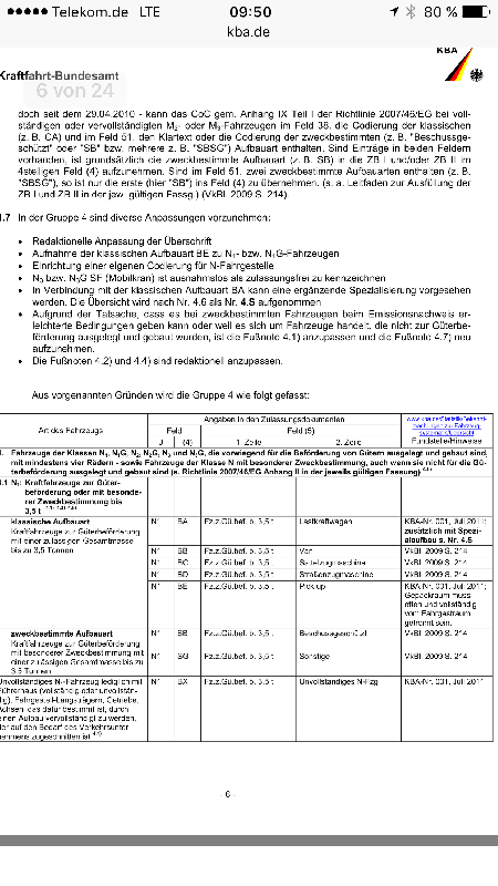

Dann müßte im Brief/Schein aber M1 oder M1G stehen. Solange dort noch N1/N1G steht, ist und bleibt auch der Ranger ein LKW.

N1G mit Zusatz BE ist Pickup und somit PKW.
Gewichtsbesteuerung, aber kein LKW mehr in Versicherung und Zulassung!
Mein Ford-Händler hat erst Gestern wieder einen Doka
umschreiben lassen, ist als PKW versichert, bei Zoll und
Zulassungsstelle als PKW gemeldet und trotzdem auch
Gewichtsbesteuert
Und Sonntagsfahrverbot mit Anhänger ist nach Vorlage
bei der Rennleitung somit auch vom Tisch!

ja und nein. Bei Umschreibung auf PKW klar PKW.
Bei BA klar LKW.
Bei BE???? weder LKW noch PKW?
Da Ford gemäß Homologation alle Ranger, auch FL, als BA N1G zulässt also zunächst mal LKW.
Was ein Händler/Käufer durch Umschreibung macht, ist eine andere Sache.
Die Umschreibung auf PKW oder BE war ja wg. des Sonntagsfahrverbotes für LKW mit Hänger von Interesse. Da die Regelung aber gändert werden wird, so dass nur noch Gewerbliche Transporte mit LKW ab 7,5to oder LKW mit Hänger vom Sonntagsfahrverbot betroffen sein werden, ist das Umschreiben nochmals zu überdenken.
