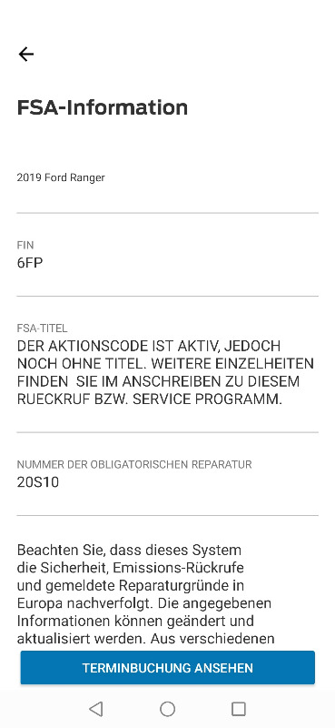

Es gibt einen Rückruf lt. meiner FORD-Pass (App - nicht Netzwerk)
Termin ist bei der Werkstatt gebucht.
Softwareupdate für die 10Gang Automatik
Gruß Thomas

laut Etis:
Ausstehende Service-Aktionen
20S10 - RANGER/EVEREST 10R80 TRANSMISSION OIL PUMP GEARS
Die Abfrage auf ausstehende Servicekampagnen für das ausgewählte Fahrzeug im erkannten Land wird durchgeführt; falls dieses inkorrekt ist, werden möglicherweise unpassende Informationen angezeigt.Der folgende Aufenthaltsort wurde festgestellt: AustriaFalls diese Angabe nicht richtig ist, klicken Sie hier, um Ihr Land zu ändern.
Für Österreich und Deutschland die selbe Meldung
