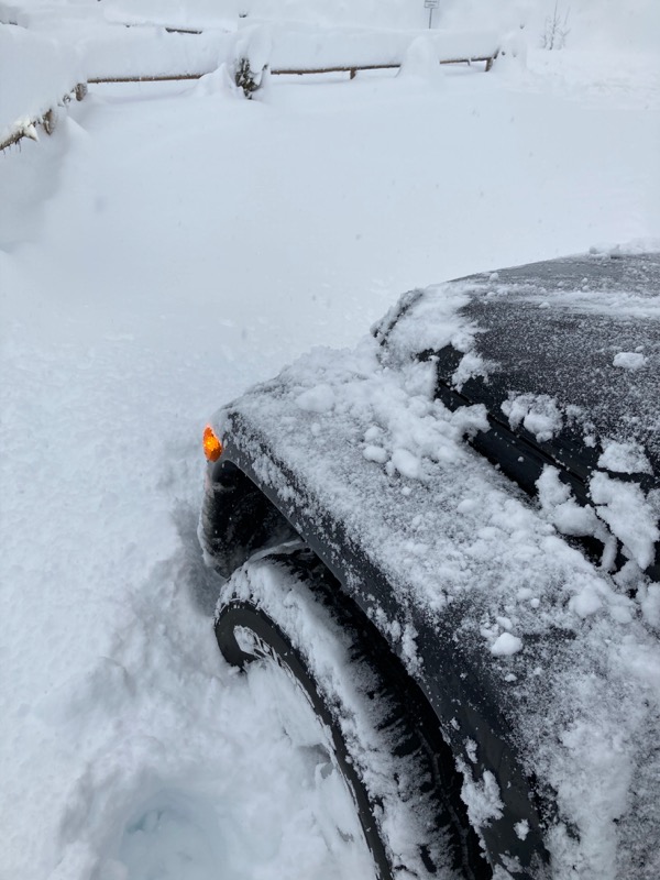

Heute war der Jeep in "winterlichen Verhältnissen" dran... vielleicht freut der Anblick ja den einen oder anderen. Und ja, da ist er durchgefahren
- MadMax63
- Beiträge: 313
- Dank erhalten: 36
14 Jan 2021 17:36 #59
von MadMax63
MadMax63 antwortete auf bei winterlichen Verhältnissen zusätzlich Gewicht auf die Pritsche?
Da hat er sich wohl durchgewrangelt.
Mute ich meinem Grand Cherokee liebernicht zu, ist ja kein Trailhawk.
