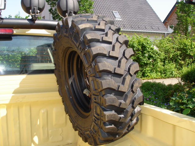

@Frank; sind das 8x16 vom Nissan oder Original Toyota Felgen?
Gruss Micha
Gruss Micha
OME schwer,255/85 16,ARB-Diff Lock
- High-End-LUX
- Beiträge: 212
- Dank erhalten: 41
28 Mai 2012 11:12 - 24 Jul 2016 15:58 #32
von High-End-LUX
High-End-LUX antwortete auf Offroader mit Straßenzulassung
Hallo Micha,
das sind (glaube ich) 8 x 16 Stahlfelgen des Toyota LC / KJ70 (Bj.2000).
Zumindest habe ich sie als diese bei Ebay geschossen.
Superschnäppchen für 200,-€ mit sehr guten 265/70 R16, die ich noch lange auf der Straße fahren kann. Für's Gelände gibt's andere Reifen (siehe Ersatzrad)!
Ha,
und als abwertend nehme ich hier garnichts auf, denn das Erscheinungsbild ist wirklich gewohnheitsbedürftig!!!
Frank
Ha,
Frank
