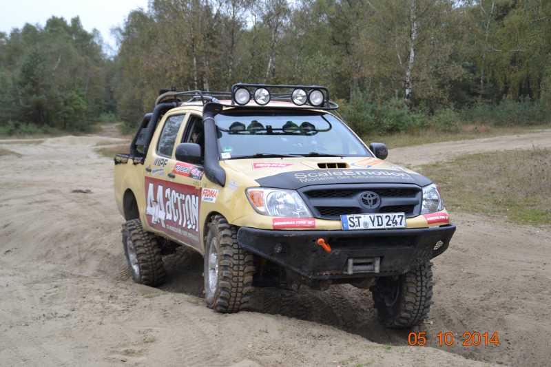

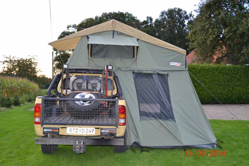

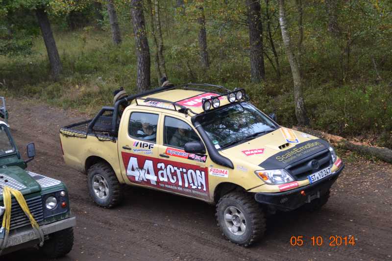

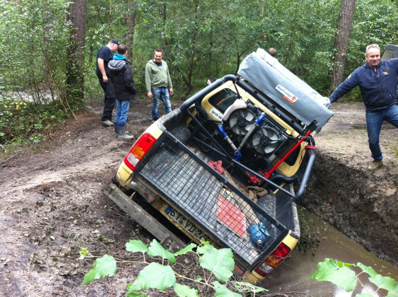

Booaaah, ist das schon lange her!
Wird mal Zeit wieder mal was aktuelles zu berichten.
Erstmal habe ich auf den permanenten Allradantrieb verzichtet, denn mitlerweile weiß ich mit der Kiste gut umzugehen.
Allerdings ist mir schon zum zweiten mal eine Antriebswelle bei extremer Verschränkung an der Vorderachse rausgesprungen.
Das passiert nur sehr selten bis garnicht!
Man muss bedenken, dass ich sehr viel im Gelände unterwegs bin und mein Lux (fahrwerkstechnisch) 70mm höhergelegt ist.
Ich werde jetzt die Antriebswellen um 6mm verlängern und hoffen, dass sie beim einfedern nicht kneifen.
Es ist unvorstellbar, wie mein Lux mit meinen Umbaumaßnahmen im Gelände geht.
Hier noch ein paar Bilder vom (fast) fertigen Auto.
Frank (der immer schraubt)

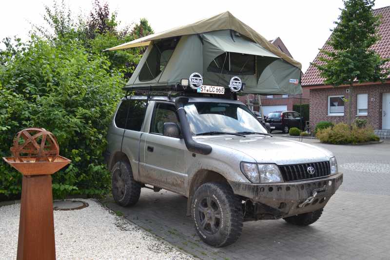

Na, schau'n wir mal.
Am J9 brauche ich ja nicht allzuviel machen.
Dachgepäckträger drauf und ein paar kleinere Roststellen wegmachen.
Eigentlich wollte ich wieder einen Lux kaufen aber diesem Angebot konnte ich nicht wiederstehen.
Ein ganz dezentes Rally-Gerät eben.
Im Gelände macht er eine gute Figur und auf der Straße hat er fast Sportwagenwerte!
Frank (der dem Forum treu bleibt)

Aber nachdem ich den J9 im Fursten Forest selber getestet habe, bin ich zum Entschluss gekommen, dass ich größere Reifen brauche und ganz schnell eine Diff-Sperre her muss.
Der Hilux (Steinlux) ging problemlos Sektionen, in denen ich jetzt hängen blieb.
Es geht alles nur mit viel Power und Schwung.
Das geht zu sehr auf's Material.
Schuld daran ist der typische kurze Radstand, den ja fast alle fahren.
Die Verschränkungspassagen werden mit dem längeren Radstand des Lux spielend leicht bewältigt.
Aber das Fahrwerk des J9 wurde bestaunt (Reiger???) und mir wurde gesagt, dass der verbaute Satz um die 10000,-€ liegt.
Das ist dann wenigstens ein bisschen Trost!
