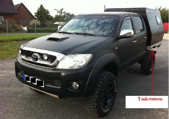

Ach ja , nochwas
Da bei meiner Wohnkabine die Ladefläche runter kommt (Bimobil- Wechselsystem) muß auch der Tankstutzen versetzt werden.
Ich könnte jetzt die Bimobil Lösung nehmen ( Tankstutzen beim vorderen Kabinenträger)
Will ich nicht , Kabine kommt mit 2 cm Abstand an das Fahrerhaus und keine 6 cm.
Also muß der Tankstutzen ins Fahrerhaus , siehe Foto
Der Platz für den Tankverschluß reicht aus , nur weiß ich nicht ob im Innenraum hinter der Verkleidung der Platz für die Verrohrung zum Tank ausreicht.
Kann beim Händler, so der denn einen Lux überhaupt da hat, nicht die halbe Verkleidung abbauen.
Hat da hinten schon mal jemand die Verkleidung abgebaut wies da ausschaut.
Gruß Rudi

idealist antwortete auf Auflastung Hilux
Hi Rudi,
wenn man mit der Luftfeder verantwortungsvoll umgeht, ist sie eine prima Unterstützung. Bläßt man sie zu sehr auf, werden die Hebelverhältnisse sehr ungünstig und man knackt den Rahmen.
Den Tankstutzen in die Fahrerkabine verlegen wird schwierig. So wie du diese eingezeichnet hast ist er zu tief. Da kannst Du nicht tanken. Der Stutzen darf nur unwesentlich tiefer als er jetzt ist. Der Platz zwischen Rückwand und Sitzbanklehne sollte passen.
Ich habe das Thema gerade in arbeit. Habe die Ladefläche gegen ein Flat Bed getauscht und eine "Wohnbox" aufgesattelt. Ich wollte höchste Geländetauglichkeit bei möglichts schonender Belastung für den Rahmen. War damit gerade bei der MT-Series in Polen. Mein Konzept ist voll aufgegangen. Natürlich habe nicht den Luxus einer Bimobil, was ich aber auch nicht mehr wollte.

Rudi antwortete auf Auflastung Hilux
Hallo Rene
Wenns die LuFe werden muß dann werd ich das Teil sehr sachte aufpumpen.
Sehr interessantes Projekt , dein Umbau, gibts da einen Bericht oder Bilder -- hab ich was verpennt ??
Zum Tankstutzen : Evtl. kommt der noch etwas höher ,
ich brauch 85 mm , evtl. 75 -80 mm Durchmesser Tankstutzen außen.
Habs gemessen ist dann noch ca. 15 cm höher wie Oberkante Tank- sollte doch passen , oder ?
Gruß Rudi
Von wegen nix verpasst
Bin wohl zu oft in Urlaub
Schaut richtig toll aus
Ist das auf dem Bild dein Tankstutzen ( äh , der vom Lux) dann ist der auch nicht höher als bei meiner Planung.
Hi Rudi,
das ist das absolute Minimum. Dabei ist zwar mehr Gefälle möglich, aber man muss über den Rahmen. So wie es bei mir ist, funktioniert es gerade noch so.

Der Hilux hat auf der Toyotaseite eine recht ungenaue Gewichtsangabe in Sachen Zuladung (655-745kg). Nur 200kg mehr wird mit Kabine vielleicht knapp.
Gruß Martin
