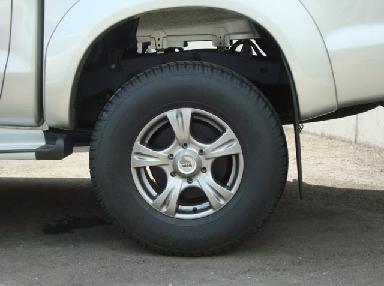

Hatte die letzten Tage Kontakt mit Schäfer Off Road die die Auflastung von SK anbieten.
Auflastung bezieht sich auf das Serien-Fahrwerk,also nix mit Fahrwerksänderung.
Ebenso auf die angebotenen Alufelgen BrockMatrix 7x16 (nicht 8x16 wie angegeben)
mit 255/70/16---siehe Bild
Das ist alles ein Paket das so geprüft wurde und nicht geändert werden darf.
Mit dem zus. Federblatt würde ich mir keinen Kopf machen.
Schon eher die Alufelgen und die Reifengröße.
Die entsprechen halt nicht meinen Vorstellungen
will entweder meine Alu´s 8x16 oder Stahl 8x16 mit 265/75/16 Reifen
und Fahrwerk ca.4 cm höher.

Ich bin noch etwas sprachlos. Da heißt es ja tatsächlich einen verständigen Prüfer finden, der einem die Achslastaddition einträgt oder es einfach sein lassen. Es ist übrigens das erste mal, dass ich ein Foto von der Brockfelge sehe. Schön ist tatsächlich anders.
