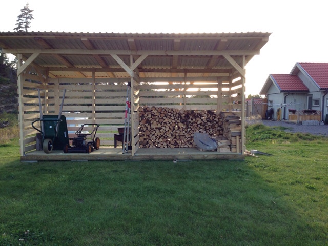

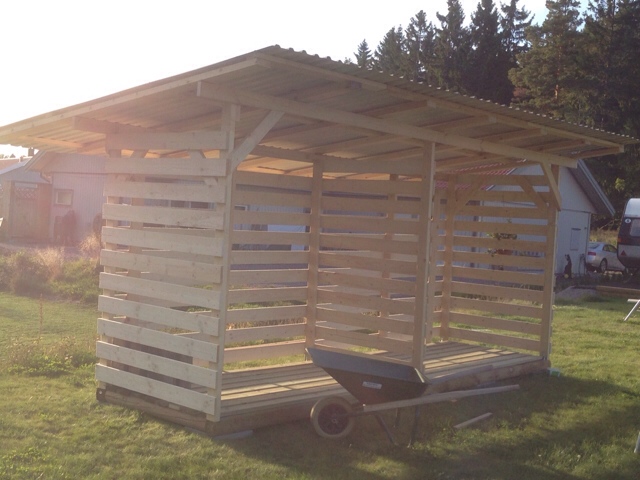

wie groß ist dein unterstand? gefällt mir gut

Ca 4,80 x 1,30 Grundmaß
Hinten hängt es dann nochmal ca 1,2 über. Als Übersach für alles mögliche.

Den hier hatte ich als Vorlage genutzt. Hab dann den Fußboden nur anders gebaut und keine Paletten genommen.
Habe Druckimpregnierte Balken 75x100 auf Gehwegplatten und dann den Fußboden aus Druckimpregnierten Brettern 28x120 gebaut. Nur gibt es das in D glaub ich nicht.
www.rakekniven....bauen

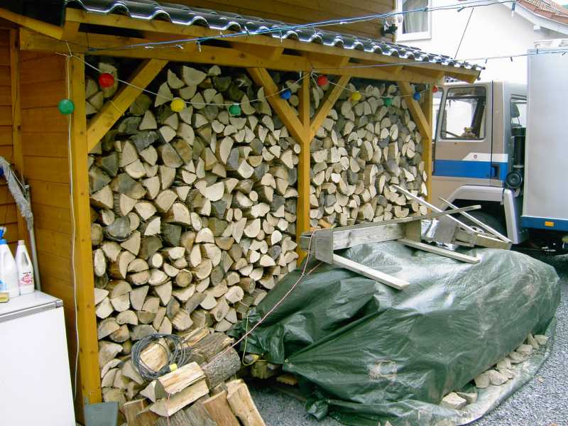

Das ofenfertige lagert So:
Selbstgebauter Unterstand an der Hausrückseite.
Maße BLH ca. 1,20.m x 6,0m x 2,50m
Da lageren für diesen Winter etwa 14m³ durchgetrocknetes, ofenfertiges Holz.
Die äusseren 2 Reihen (von4) Holz muss ich aber extra abdecken.
So groß ist der Dachüberstand nicht.
Auf dem Bild sind die 2 zusätlichen Reihen noch nicht drauf.
Traurig gugg....wo ich gerade im Hintergrund noch mein PitMobil sehe........
