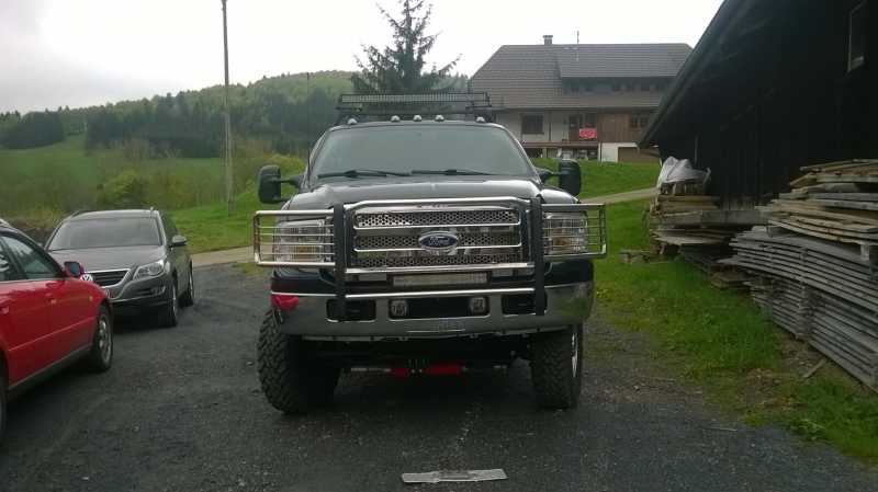

Gut habe zwar keinen Ranger aber Licht
Bumper ist ein LED Balken verbaut 5 Watt je LED hab ich von einem Kumpel kommt aber ursprünglich aus dem Staaten macht auf jedenfall richtig gut Licht.
Geplant ist jetzt noch Licht für hinten da ich ebenfalls nur nen winzigen RFSW habe
Hierzu kommen 2 Scheinwerfer in die Stoßtange
Diese hier
Fürs erste reicht es dann an Licht, zumindest an solchem
