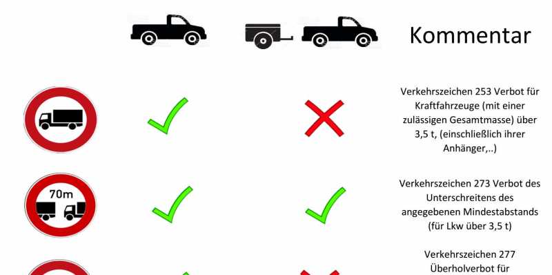

da für viele nicht klar ist, das ein Pick Up nicht mit einem normalen PKW zu vergleichen ist, gerade wenn es um Verkehrszeichen geht, habe ich mal mit einer kleinen Übersicht angefangen.
Auch ich muss öfters überlegen ob ein Verkehrszeichen für mich zählt oder nicht;)
Wichtiger Hinweis:
Ich wollte die Liste so allgemein wie möglich halten, das heißt, ich bin von den europäischen Midsize-Pickups ausgegangen. Für Fullsizepickups mit ein zGG größer 3,5 to zählt die Liste nicht.
Auch bin ich allgemein von einer LKW-Zulassung ausgegangen (N1G)
die Liste kann natürlich jederzeit erweitert werden, einfach melden.
Auch wenn ihr Fehler entdeckt bitte melden.
Mir ist auch bewusst das sich in der Liste ein paar "Streitthemen" befinden (z.B. 100er Zulassung Anhänger). Ich bitte euch das nicht hier im Thread auszudiskutieren, da gibt es genug andere.
Ich habe diese Liste nach meinem besten Wissen erstellt. Falls jemand was geändert haben möchte kann er mir gerne schreiben und seine sicht der Dinge (am besten mit Nachweisen, Gesetze, etc.) nennen, dann wird die Liste geändert.
Ich hoffe ich kann einigen mit dieser Liste helfen
Hier mal ein Screenshot:
Und hier der Link zu Dropbox:
www.dropbox.com...?dl=0
Wünsche allen noch eine frohe Weihnacht.
Gruß Peter

vielen Dank für die Liste.
Darf ich fragen, was bitte genau jetzt der Haken bedeutet und was das Kreuz?
Wenn der Haken bedeutet, dass ein Verkehrszeichen für mich gültig ist, dann stimmt es bei Einigen aber nicht, oder verstehe ich das falsch? (Beim Ersten VZ253 z.Bsp. für den PU ohne Hänger gültig, darf nicht fahren, für PU+Hänger nicht, der darf fahren?)
Wenn der Haken bedeutet, dass ich trotz Schild fahren darf, dann macht es eher Sinn (Beim Ersten VZ253, der PU darf fahren, der PU+Hänger nicht).
Besten Dank im Voraus.
Shasaar

Hallo Peter,
bei dem Zeichen 262, Verbot für Fahrzeuge über 3,5t darfst Du auch mit Anhänger fahren.
Das VZ bezieht sich auf jedes einzelne Fahrzeug und dessen tatsächliche Masse, Ranger ein Fahrzeug max. z.GM. 3,2t und der Anhänger ein Fahrzeug, beim Ranger normalerweise auflaufgebremst, also max. z.GM 3,5t.
Steht die Gewichtsangabe im roten Kreis dirkt auf dem Schild ist die mommentane tatsächliche Masse pro Fahrzeug gemeint.
Ist es das Verbotszeichen 253 mit dem LKW im roten Kreis, sind 3,5t z.GM einschließlich Anhänger die Grenze, ausgenommen PKW und Kom, ist das Gewicht auf einem Zusatzschild angegeben gilt dieses für die z.GM.

Hallo zusammen:
Version 1.1 ist in der Dropbox.
Änderungen:
+ Verkehrszeichen 262 geändert (danke p.rauch)
+ Verkehrszeichen 315, Parken auf Gehwegen hinzugefügt (danke Shaasar)
+ Eine Kleine Erklärung unten hinzugefügt (Falls hier jemand eine bessere
Formulierung oder auch ein besseres System als grünes Häckchen/ rotes
Kreuz einfällt bitte melden
Weitere Anregungen oder Schilder gerne erwünscht:)
Viele Grüße
Peter
