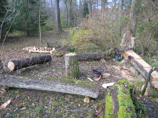

vergangenes Wochenende haben wir wie wild auf unserem neuen Grundst?ck gewerkelt. Rasen gem?ht, Laub gerecht, aber das interessanteste: Die Feuerstelle eingerichtet!
Zuerst wurde ein Baum gef?llt (60cm Duchmesser), dieser wurde dann gleich in Sitzgelegenheiten umgewandelt. Hier kam das erste mal meine Winde so richtig zum Einsatz. Obwohl es eine Billig-Ebay-Winde aus Fernost ist, hat sie ihre Arbeit wunderbar verrichtet!
Schaut momentan noch ein wenig wild aus.
Rechts ist die Waldbar, statt dem Stumpen kommt die Lagerfeuerstelle hin und die B?nke werden evtl. noch halbiert und mit einer R?ckenlehne versehen. Doch vorher mu? ich mich noch ein wenig im Kettens?genschnitzen ?ben, damit auch ordentliche Zapfen usw. gemacht werden k?nnen.

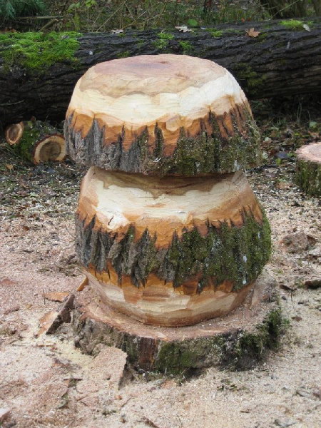

Hier schon mal mein erster Versuch: (Ist noch nicht fertig!)
Jetzt wisst ihr auch, warum der Baum so weit oben gef?llt werden sollte!
Erkennt man schon was es mal werden soll?
Eigentlich hatte ich Sitzh?he geplant, nun wirds warscheinlich doch ein "Tisch-Pilz"
