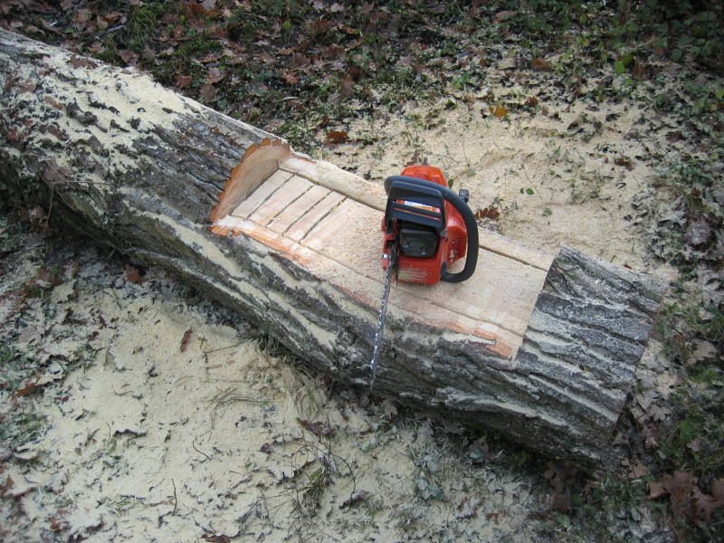

Die Arbeit mit der Kettens?ge ging noch am schnellsten...

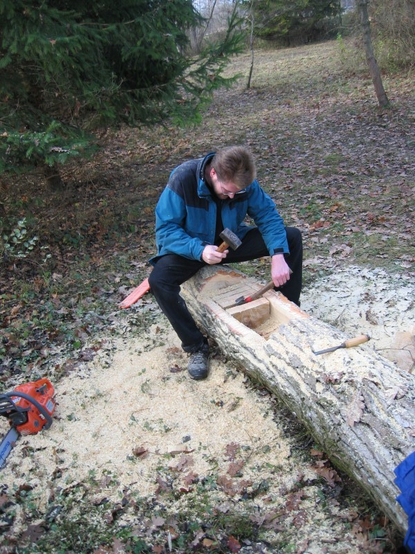

Das Herausbrechen der Holzst?cke war auch noch sehr angenehm.

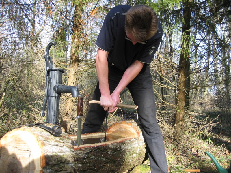

Dann mu?te der Boden noch von gro?en Holzst?cken befreit werden. Dazu habe ich das Beil von seinem Stiel befreit und die Holzreste mit dem Kopf herausgeschlagen. Der Trogboden m??te irgendwann nochmal ordentlich geschlichtet werden, allerdings fiel mir schon nach der groben Arbeit fast die Hand ab, da ich nur nen schweren F?ustling dabei hatte. *ggg*

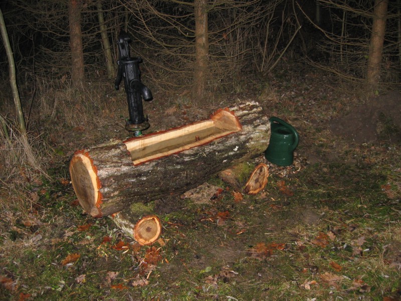

Es wird noch ein Ausgu? gebohrt, um hin und wieder das Wasser komplett ablassen zu k?nnen.
Rechts geht durch den Stamm ein ?berlauf. Am Ausgang auf der Stirnseite m?chte ich noch ein Blech als Verl?ngerung einschlagen, so dass das Wasser sch?n in das vorbereitete Kiesbett pl?tschert.
Warscheinlich mu? ich den Trog im Kern irgendwann nochmal ein wenig abdichten, falls er das nicht von selbst irgendwann wird.
