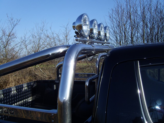

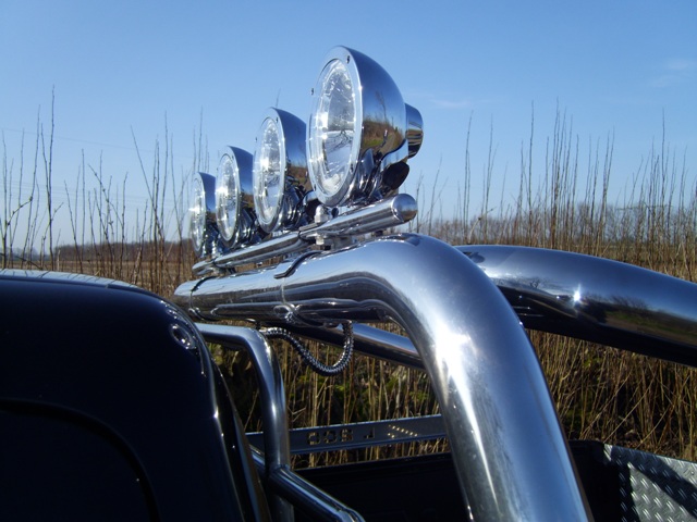

08 Mär 2008 15:21 #17 von Black Jack
Moin schön hatte mich ja entschieden hab sie jetzt aufgebaut
E.Anschluß folgt nächste Woche denk mal die Entscheidung für die 170er
war richtig
Gruß Rolf

09 Mär 2008 16:20 #20 von Redneck
Servus Rolf!
Sehen sehr gut aus, macht sich echt super! Und die Größe ist auch genau richtig, nicht zu übertrieben!
