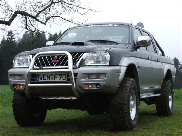

Hier sind mal zwei Bilder von meinem damaligen L, bessere hab ich jetzt auf die Schnelle nicht gefunden. Ich hoffe, man kann das einigermaßen erkennen:

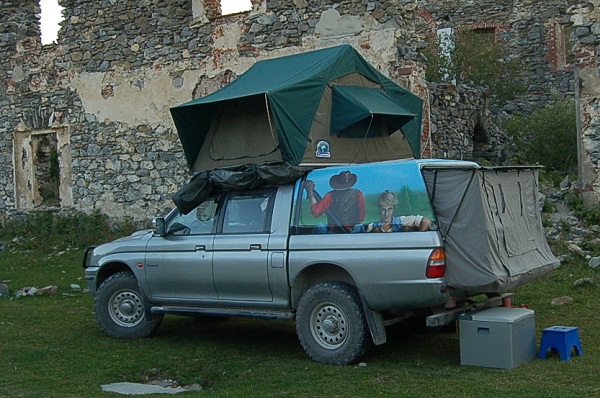

da ich die 235/85/16er hab.... geb ich auch mal meinen Senf dazu
Ich hab die als MTs gekauft, weil es das größte war, was auf die GLX-Serienfelgen drauf ging.
Hab dann die mit den kleinsten "Echt-Maßen" genommen (auf der Mayerosch-Seite gibts super Detail-Info dazu) weil es klar war, dass das knapp wird, ohne an der Karosserie rumzuschnippeln, oder einen Body-Lift einabuen zu müssen-- Yokohama MTs.
Vorne passt beim Einfedern bei Volleinschlag links grad noch ein Blatt Papier zwischen den Reifen und das Lenkgetriebe. Mit den GLX-Felgen könnte für die Optik auch gut noch Spurplatten drauf, wirkt schon sehr schlank und hochbeinig (und auch der Stabilität würd's wahrscheinlich gut tun...., man merkt schon, dass die Reifen schmal und hoch sind...). Allerdings nehm ich an, dass es dann anderweitig eng würde, an den Spritzlappen wahrscheinlich.
Beim GLX brauchte ich ne Tachoweiche dafür, das kann aber bei den Modellen, die serienmäßig schon größere Reifen haben, anders sein, weil da das Diff anders übersetzt ist, und schon für größere Reifen angepasst.
Aus der Tatsache raus in Verbindung mit bei mir nur 99 PS - ist der Anzug am untersten Rand des vertretbaren, aber auch das wird bei den "besseren" Modellen anders sein (Diff).
Aussehn tut das ganze so...
Elke
