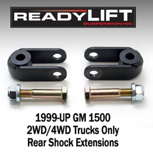

danke für die schnelle Antwort. Ich hatte die Idee, Verlängerungen anzufertigen ähnlich wie die auf diesem Bild hier.
dass die Dämpfer dann beim Einfedern zu lang sind verstehe ich nun nicht ganz. Ist der Abstand mit den längeren Shäckeln nicht konstant länger, egal ob ein- oder ausgefedert?
Meine OME Dämpfer kann ich bis auf 66cm ausziehen neu sollte ich aber eine Distanz von mind. 70cm haben... kennt jemand von euch einen Dämpfer, der passen könnte?
Andreas

eigentlich wollte ich fragen, ob durch die schäkel der gesamte federweg vergroessert wird
wenn nicht, dann genuegt diese readylift
jetzt schreibt aber ranger, dass - wenn du kuerzere schaekel nimmst - es sich mit den daempfer ausgeht
das heisst ja, dass reserven im origdaempfer da sind, wenn du aber zu hohe schaekel & daempferverlaengerungen einbaust, fahren die daempfer beim einfedern auf null...
oder hab ich was falsch verstanden?
mfg J

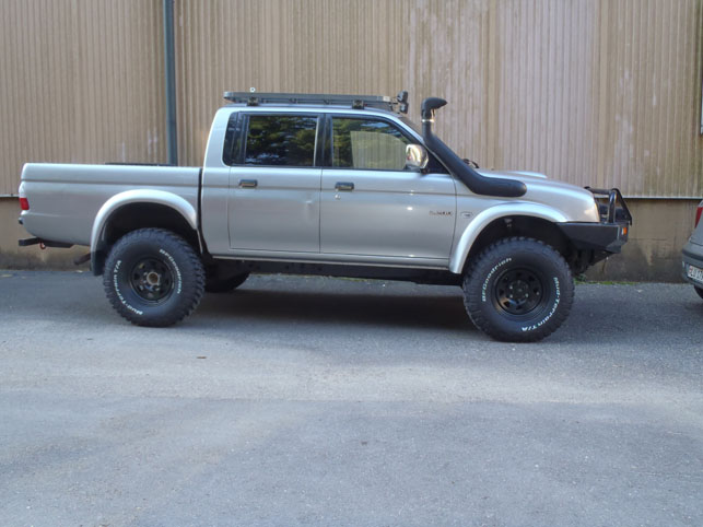

Hier mal ein Bild wie diese Shäckel aussehen, ich habe diese in England bestellt. Sie haben 2 Positionen. Einmal einen Bolzenabstand von 10cm und einmal mit 20cm. So gewinnt man hinten gleich 5cm. Wenn man die Blattfedern auf die 2. Position setzt gibts für die Mitte noch einen Bolzen für mehr Stabilität.
Ranger, du sagst 20cm findest du sehr viel. Gibts damit noch ein Problem dass mir nicht bewusst ist? Ich könnte natürlich den Abstand durch 2 neue Löcher ganz einfach verkleinern aber 5cm höher fänd ich halt schon klasse
Vorne hab ich die Anschläge gekürzt und die Drehstäbe mehr vorgespannt.
Andreas
Andreas

das schaut aber seeeehr eintragungspflichtig aus !
schon weil die orangen dinger schreien "hier bin ich !!!"
