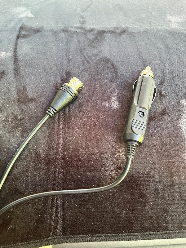

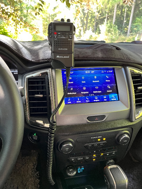

Klasse Lösung mit dem Mini Funkgerät, ich war drauf und dran mir das Ding zu bestellen, aber da kam mir eine ebenso elegante Lösung..... siehe Bilder.

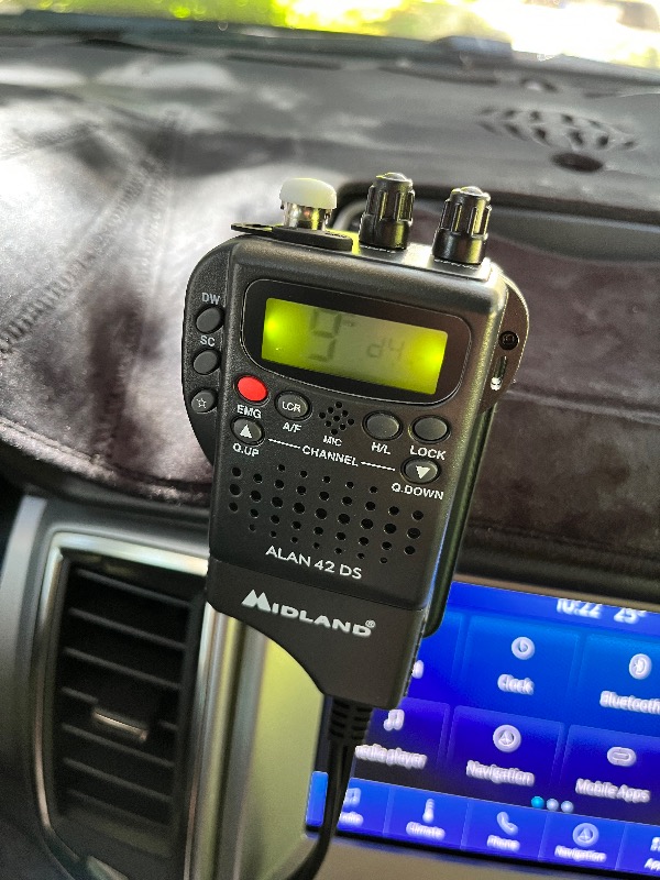

Ich hatte eh schon das Midland Alan 42 DS zu Hause und da ein ein genialer Autoadapter dabei.... An der Rückseite des Gerätes ist ein Gürtelclip, da habe ich mir was gebastelt und die Brodit-Handyhalterung genutzt....
Das ist das gesamte Funkgerät mit KFZ Adapter.
Nahansicht.
Das sind die Anschlüsse des KFZ-Adapters, Entweder einfach in den Zigarrettenanzünder oder fest verkabeln.

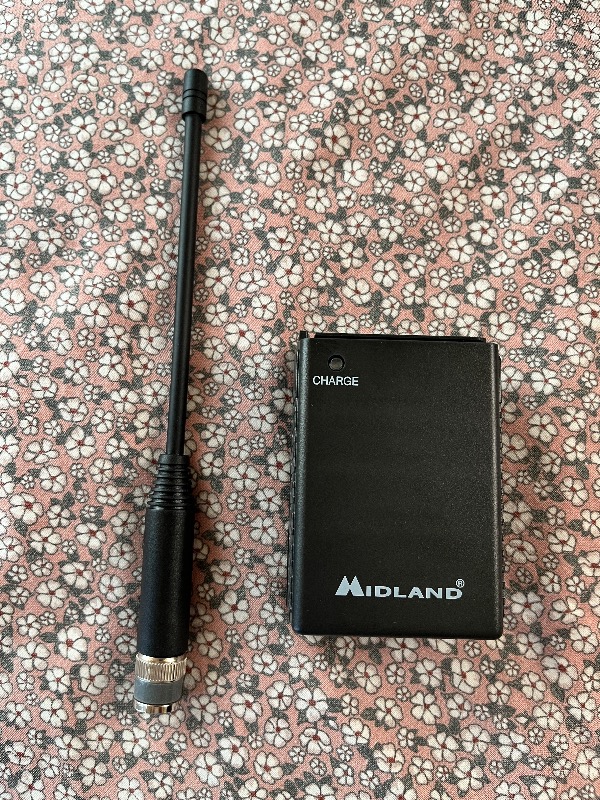

Der Clou an der Sache: Man kann das ganze Gerät innerhalb von Sekunden demontieren und es mithilfe der Antenne und des Batteriefachs zum Handfunkgerät "umbauen" und kann es mitnehmen.

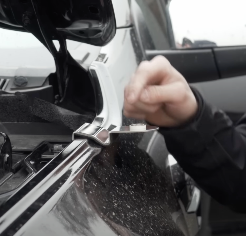

Als Antenne habe ich mir ebenfalls einen Edelstahlhalter von Amazon bestellt und dann kommt eine ordentliche Antenne drauf (Midland 1500er). Die Funken sind im großen und ganzen von der Leistung her alle relativ gleich. Ausschlaggebend ist die Antenne und darauf ob die Antenne gut eingestellt ist (Stehwellenverhältnis, bitte auf Youtube informieren). Wenn man das macht, wird man viel Freude haben. Sonst eher nur Frust schieben.
www.amazon.de/g...psc=1
Da wird die Antenne installiert, Quelle: Steven auf Reisen auf Youtube, bitte mal reinschauen und abonnieren!

Schicke Lösung, wo hast Du denn den Tsppich für das Armaturenbrett her? Suche sowas auch schon seit einer Weile.

Das war auf Amazon. Dort wechseln die Händler ja fast täglich, irgend ein Marketplace Anbieter, es kam aber von Amazon US.
Suche einfach nach "Ford Ranger Dashboard Carpet", dann kommen diverse Sachen. Aber Vorsicht. Limited und Wildtrak haben unterschiedliche Formen (Luftausströmer). Bei mir passt der Teppich gut, die Falten legen sich mit der Zeit etwas.... ist sehr angenehm.
