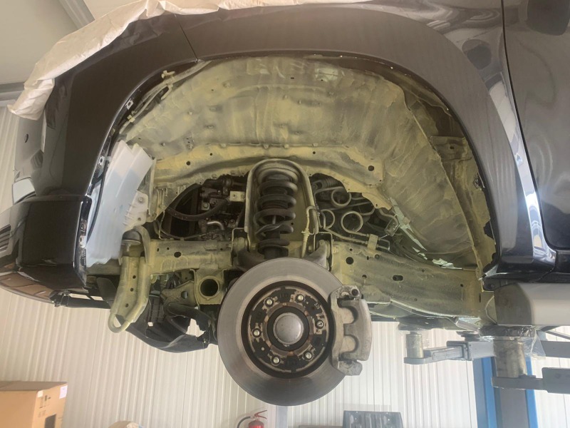

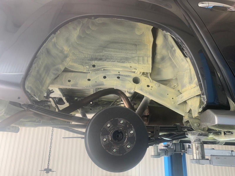

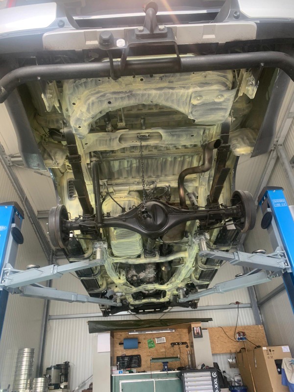

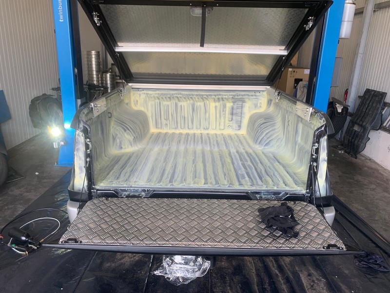

Moin!
Ich habe meinen L200 jetzt "sandern" lassen. Leiterrahmen komplett Innen und Außen, Unterboden, Rückwand Kabine und Ladefläche, Türen von innen, sowie die Ladefläche selbst (auch wenn mir hier im Forum davon abgeraten würde).
Hoffe, dass ein bisschen Werbung erlaubt ist:
Klassische Automobile Santen
Bin bisher sehr zufrieden!
