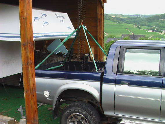

Moin Elki,
keine ahnung wie schwer de Ladefläche ist,denke ca. 200Kg.
Habe sie am Flaschenzug (1to) gehängt.
Werner hat doch mal eine gekauft,könnte er vielleicht wissen.
Habe die 6 Mutter mit der 17 Knarren-Nuß gelöst (wäre gut mit einer verlängerten Nuß),die Kabelverbindung für die Rücklichter getrennt und angehoben.
Da ich alleine bin,mache ich das mit dem Flaschenzug,ist imgrunde max. 1Std. Sache.
Wenn die Muttern über Nacht mit Kriechöl eingesprüht stehen,und man das richtige Werkzeug hat.

Danke, Torsten, für die Beschreibung....
so ähnlich hab ich mir das vorgestellt.
Hab blöderweise keine Möglichkeit für nen Flaschenzug, sondern nur evtl. einen Gabelstapler....
-- aber das sollte runter kein Problem sein, aber wieder drauf...???

meine Ladefläche vom Kingcab kann ich mit zwei Personen tragen, schätze keine 100 Kilo.

@Elki,das wieder draufsetzen,hatte ich in 15min fertig,da schlechtes Wetter aufzog.

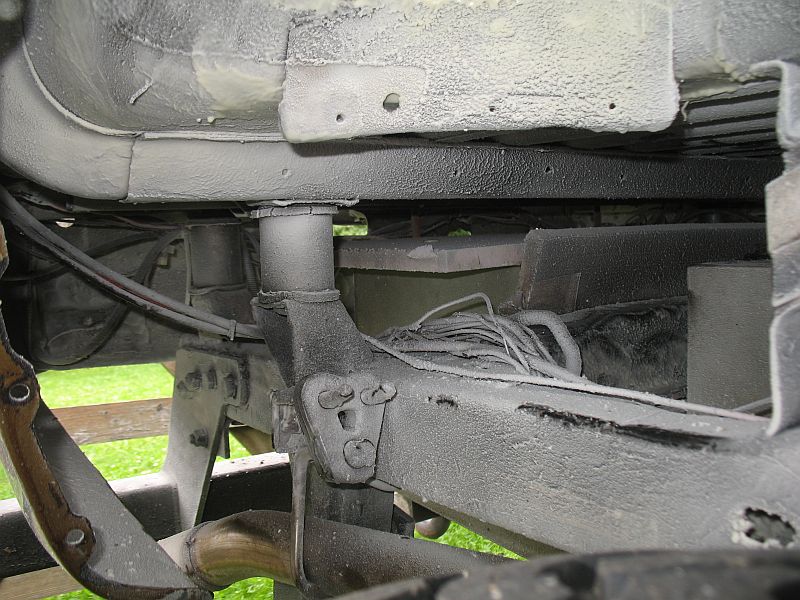

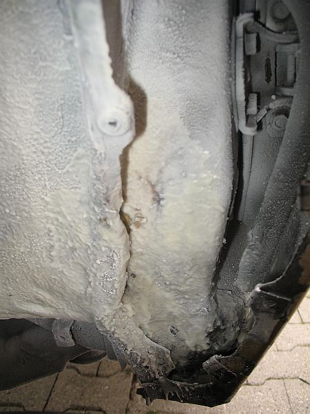

gestern war Großkampftag, wir haben an zwei Pickup´s Unterbodenschutz aufgetragen.
Da es mich mal interessierte wie es hinter den Kotflügelverbreiterungen aussieht habe ich diese abgebaut, ich muß sagen es war allerhöchste Zeit. Zwei ganz kleine Durchrostungen waren schon da, aber sehr viele Lackblasen mit Wasser drunter. Alles sauber entfernt und mit Fertan behandelt. Nach ein paar Tagen kommt dann ein transparentes Unterbodenschutzwachs drauf:
Letzte Änderung: 06 Mär 2016 13:28 von OffRoad-Ranger.
