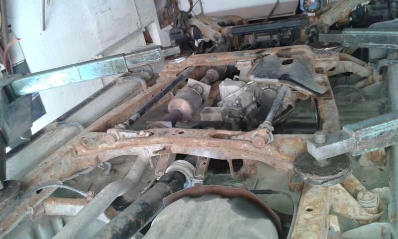

03 Mai 2015 20:51 - 06 Mär 2016 13:24 #75
von bikemike
bikemike antwortete auf Unterbodenschutz/pflege
Letzte Änderung: 06 Mär 2016 13:24 von OffRoad-Ranger.

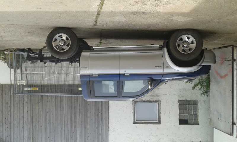

bist du australier???

wenn ich jetzt die Bilder richtig interpretiere, ist der nach Bj.2002???
Ich beschwer mich nieee mehr über den Rost an meinem.
Meinst Du jetzt mit "schlauch" den Einfüll-Scjlauch zum Tank?? Das, was da dran hängt, dienst der "Rückführung" von verdunstetem Diesel in den Tank, und dass dem Tank die Luft entweichen kann, solang Du Sprit einfüllst-- wenn Du zu schnell zu voll machst, sprudelt der Überschuss auch da raus und zurück in den Tank, anstell überzuschwappen.
Ein zweites wüsst ich jetzt nicht.
Tipp zum Rost:
Schau Dir mal den Getriebeträger von innen an v.a. die äußeren 15-20cm von links und rechts. Und die "Kästen", an denen der Getriebeträger und die "Halterung" für die Karosserie vorne ansetzt. Ich würde den "Kästen" ein Wasserablaufloch nach unten spendieren, wenn Du eh sanierst, und es dann wohl ein wenig halten soll...
Dann den stählernen Innenkotflügel vorn, wo er mit der Spritzwand ein "totes Loch" bildet.
Elke - die den Kampf mit der Korrossion langsam aufgibt
Tipp zum Rost:

Auf dem Tank sind 2 weiße teile die mit nem Schlauch verbunden sind und eine kleine Plastik Dose dranhängt sonst nix. Den Rahmen hab ich komplett überprüft da is noch alles ok.Hab losen Rost angeschlagen abgeblasen mit der Dreckfräse gewaschen. Mords Sauerei auf der Bühne in der Werkstatt.

Vielleicht ist ja einer der Mod`s mal so freundlich und dreht die Bilder....dachte schon heute früh ich stehe auf dem Kopp
Wenn ich das richtig sehe, sieht dein Tank an der Seite zu dem Blech "feucht" aus. Ist das Diesel oder Restwasser vom waschen. So hat es bei mir auch angefangen. Bei mir war vor kurzem der Tank durch....so langsam immer dünner geworden und zwar oben wo der feuchte Moder liegen bleibt. Führte dazu, das er immer schwerer ansprang weil der Unterdruck in der Dieselleitung nicht mehr gehalten werden konnte. Wenn du da schon so gut gerade rankommst sieh dir den Tank genau an und schütze ihn vor Rost bevor er weiter durchrostet.
