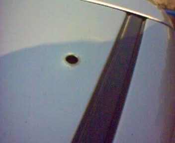

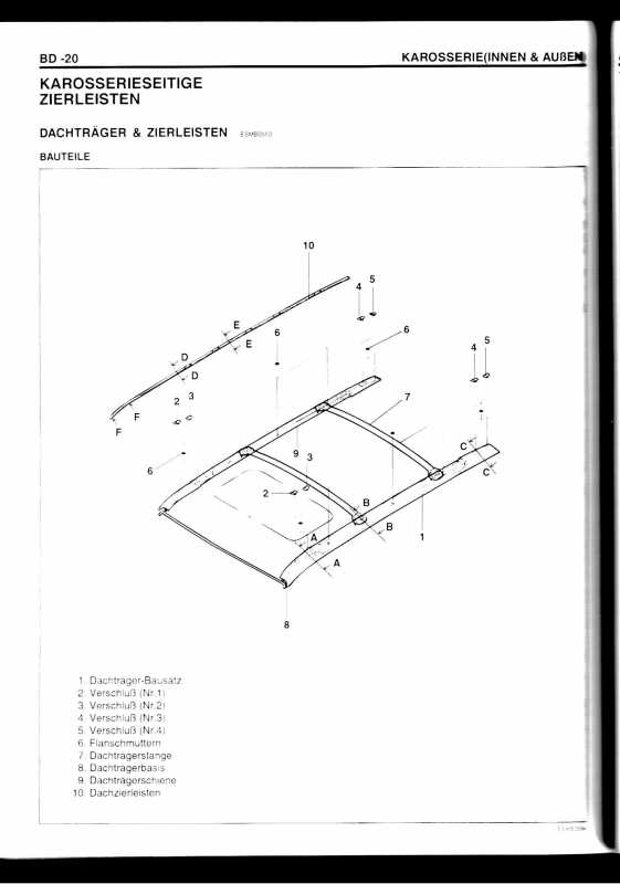

Hallo Mario,
doch war die werkseitige Dachreling für deutschland. Das Problem bestand darin, daß diese Reling auch in der rießen Werkstatt in Bremerhaven draufgeschustert wurde.
Die Jungs dort hatten wahrscheinlich bei der Zeitvorgabe keine Möglichkeit den Himmel auszubauen, wesshalb dann Einnietmuttern zum Einsatz kamen.
Allerdings war der Relingfuss hohl so, daß er nicht auf der Mutter auflag und den erforderlichen Gegendruck erzeugen konnte.
Wie gesagt, diese Reling war ausschließlich für den deutschen Markt.
In allen anderen Ländern war das die Reling, in T-Nut unter dem Gummi verschraubt
