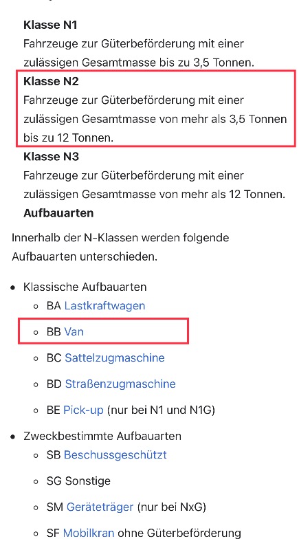

Mein GMC Sierra 2500HD hat auf Grund des fast 500kg höheren Eigengewichts gegenüber den 1500er eine Zulassung mit einem Gesamtgewicht von 4173kg, so das man noch normal zuladen kann und nicht nur ~500kg.
Aber wie sieht es jetzt mit der erlaubten Höchstgeschwindigkeit aus? Nur noch 80km/h auf der Landstraße und 100km/h auf der Autobahn?
Und falls ja, müsste er dann nicht begrenzt werden von der Höchstgeschwindigkeit und einen Aufkleber auf‘s Heck bekommen?
Danke Euch
Hoffnung habe ich hierdurch, er ist zwar ein Fahrzeug der Klasse N2 (also zur Güterbeförderung, 3,5t bis 12t), aber auch Aufbauart BB, also Van.
Oder ist zwingend alles über 3,5t begrenzt was die Geschwindigkeit angeht?
