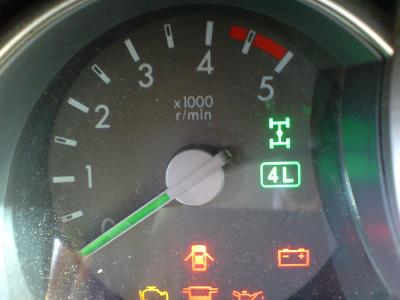

[attachment=0:82lugbep]985419001329921738images1.jpg[/attachment:82lugbep][attachment=1:82lugbep]517409001329921926images1.jpg[/attachment:82lugbep]
Hallo Micha !
Das ist meine Displayanzeige. Eine gelbe Lampe ist da nicht. Die obere Anzeige erscheint bei 4H und die unterste 4L. Der Drehknopf auf dem oberen Bild ist die einzige Möglichkeit, den Allrad zu bedienen. Eine gelbe Lampe oder ein weiterer Knopf existierten nicht.
MfG Henne
Hallo Micha !
MfG Henne
