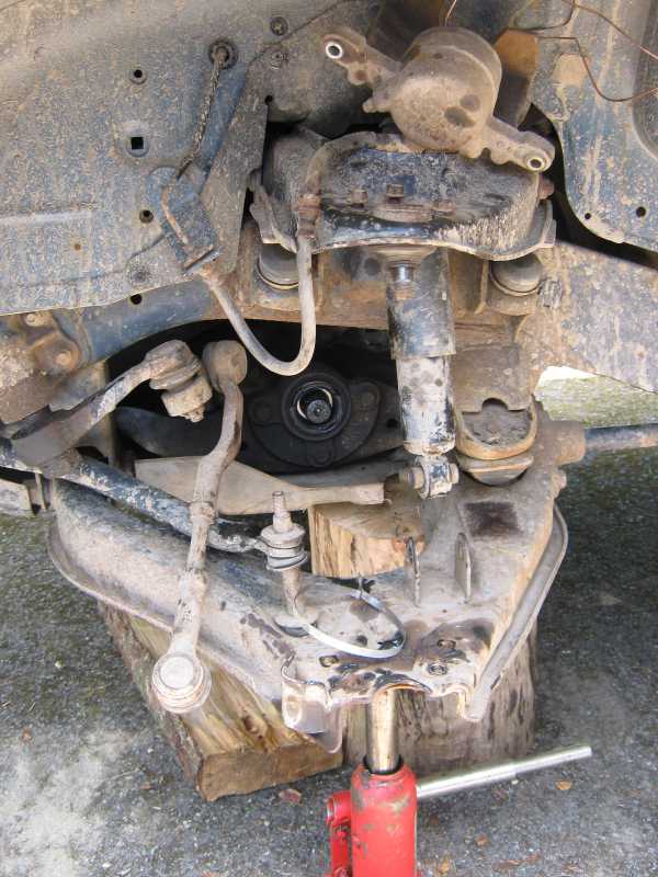

So, geschafft!
Also, die Achswelle ist im Achsrohr des Differentials nur gesteckt und hält über einen Federring. Ein heftiger Ruck und sie ist draußen. Vorher hat man aber das Vergnügen, die Achshälfte auszubauen. Mein erster Versuch, nur das Gelenk am oberen Querlenker zu lösen und den Achsschenkel wegzuklappen, ist gescheitert. Es ist nicht genug Platz, um die Achswelle aus dem Achsschenkel herauszuziehen. Man muss auch das untere Gelenk lösen. Das hat sich bei mir hartnäckig geweigert. Habe kurzerhand das Gelenk mit den 4 Schrauben am Dreieckslenker gelöst. Das ist zwar nicht besonders glücklich, weil danach eigentlich das Fahrwerk neu eingestellt werden muss. Habe die Position beim Montieren versucht, wieder genau herzustellen und hoffe, dass es auch so geht. Noch schnell den Spurstangenkop lösen und schon ist die Achshälfte los. Auf der Werkbank hat der Konus des unteren Traggelenks dann klein beigegeben; Hammer rechts und Hammer links mit "Schmackes" und es macht Ping! So lässt sich das untere Traggelenk wieder leicht montieren. Dann die Achswelle in den Schraubstock und das äußere Ausgleichsgelenk demontieren. Dazu die Manschette vom Gelenk nach innen schieben, den großen Sprengring aus dem Gelenktopf nehmen und den Topf abziehen. Dann kommt ein Sicherungsring am Wellenende zum Vorschein. Entfernen und schon lässt sich der innere Teil des Gelenks entfernen. Die Richtung des Gelenkteils muss man sich merken, es ist asymetrisch. Alte Manschette ab, neue drauf und Montage in umgekehrter Reihenfolge. Nu schnurrts wieder.
