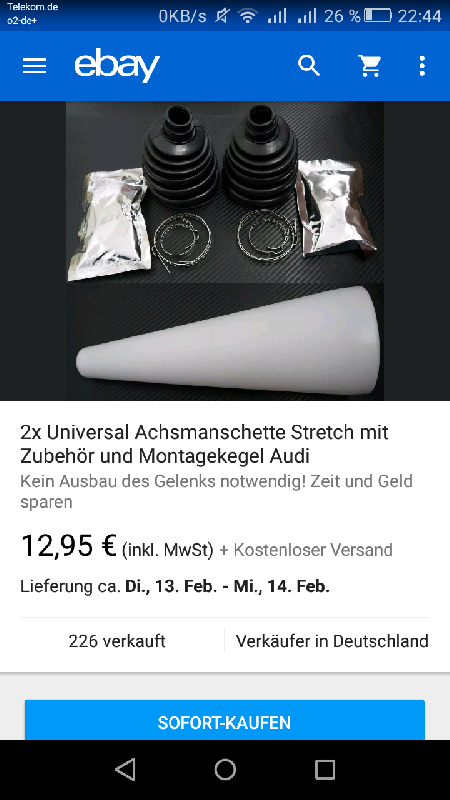

Hi.... ich habe mit diesen Universal Achsmanschetten recht gute Erfahrungen gemacht. Sie haben einen großen Durchmesser, eine brauchbare Länge ...zur Not kann man sie kürzen und das Material ist sehr elastisch. Allerdings habe ich sie nur bei anderen Pkw verbaut. Doch die Anzahl der Rillen entspricht etwa denen auf dem Bild vom Ausgang im Beitrag von 2013. Vielleicht sind sie eine Lösung für dich. Mfg Reini

Habe auch die Universalmanschetten, allerdings noch keine langzeiterfahrung damit.
Musste jetzt eine neue (alte) Antriebswelle anbauen. Dort waren noch originale drauf, die lasse ich natürlich. Die alte Qualität war immer noch die beste.
