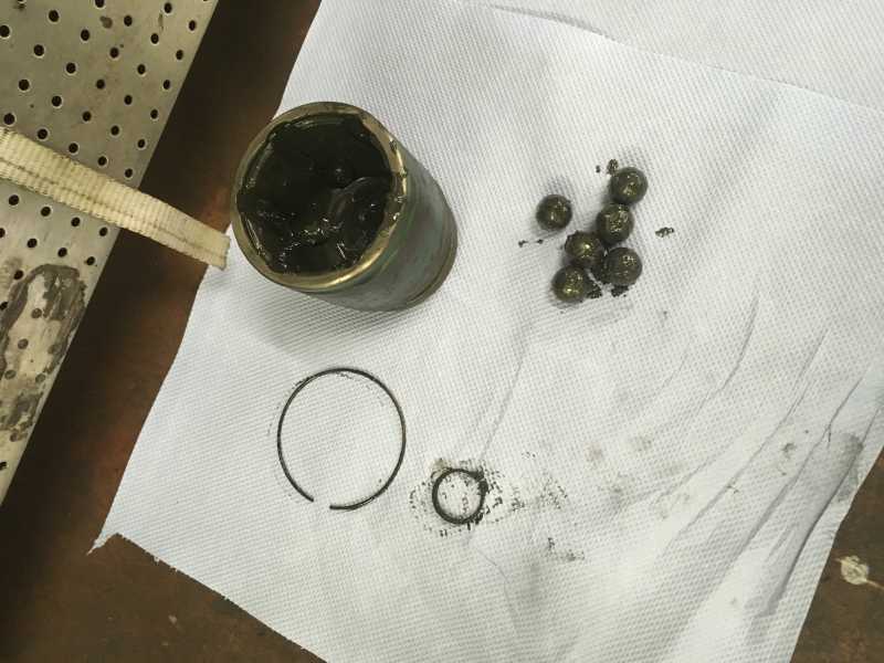

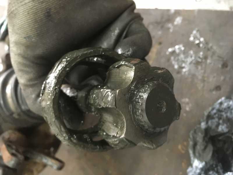

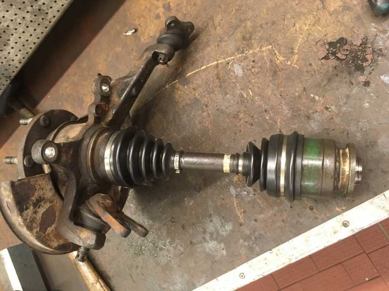

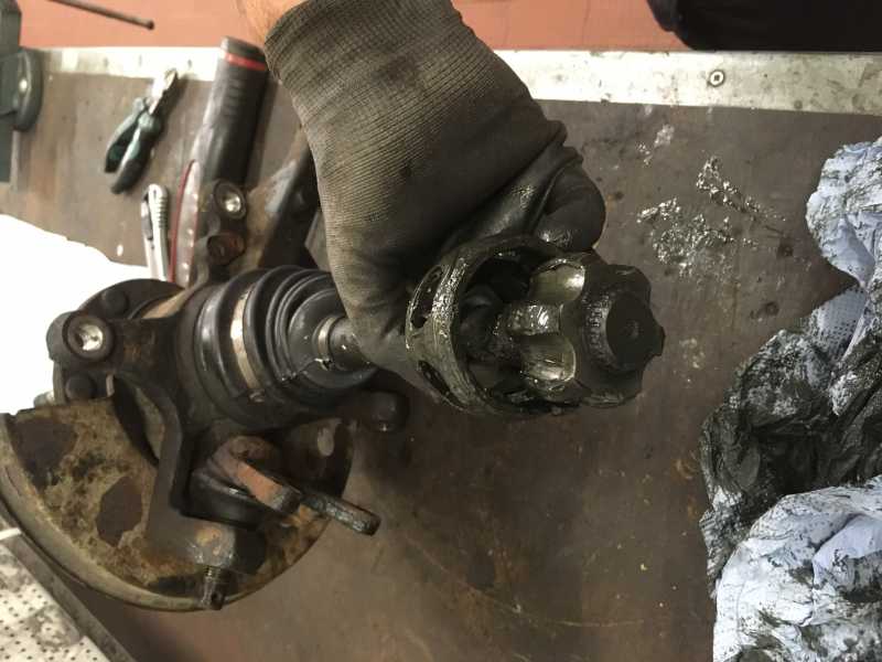

ich greife das alte Thema nochmal auf.
Bei mir sitzt die Antriebswelle ja außen so fest das sie mit keinem mittel rauszubekommen ist.
Hab also alles demontiert und das Pferd von hinten aufgezäumt.
Antriebswelle lässt sich ja innen easy rausziehen.
Hab hier nochmal den inneren Sicherungsring fotografiert.
Einfach der Vollständigkeit halber. Klappt alles genau wie hier mit den Bildern beschrieben.
Sprengring innen auf der Antriebswelle
Komplettansicht
Einzelteile: Sicherungsring vom Topf, Kugeln des Lagers, Inneres Lager, Wellensicherung
Fertige Antriebswelle komplett
Komplettansicht

29 Jun 2017 11:30 #19
OffRoad-Ranger antwortete auf Achswellenmanschette
danke für die anschaulichen Bilder.
Meine Manschetten haben auch schon leichte oberflächliche Rißerscheinungen.
Mal schauen wann die bei mir fällig sind.
