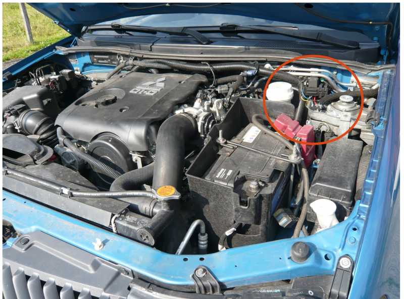

ich hatte die ATG-Dieseltherm im L200 KA0T verbaut.
Zum Aktivieren des Relais über die Zündung, hatte ich seinerzeit, das geschaltete Pluskabel vom Radio genommen.

ist zwar kein ranger, aber mit ein paar spezifischen anpassungen bestimmt auch hier interessant: schaust und liest du hier!

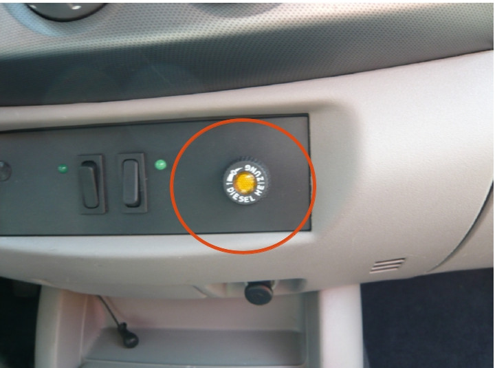

Den Schalter habe ich links in die Schalterreihe integrieren lassen da ich dort einen Leerschalter hatte. Direkt neben den Schalter zum deaktivieren der Rückfahrsensoren.
