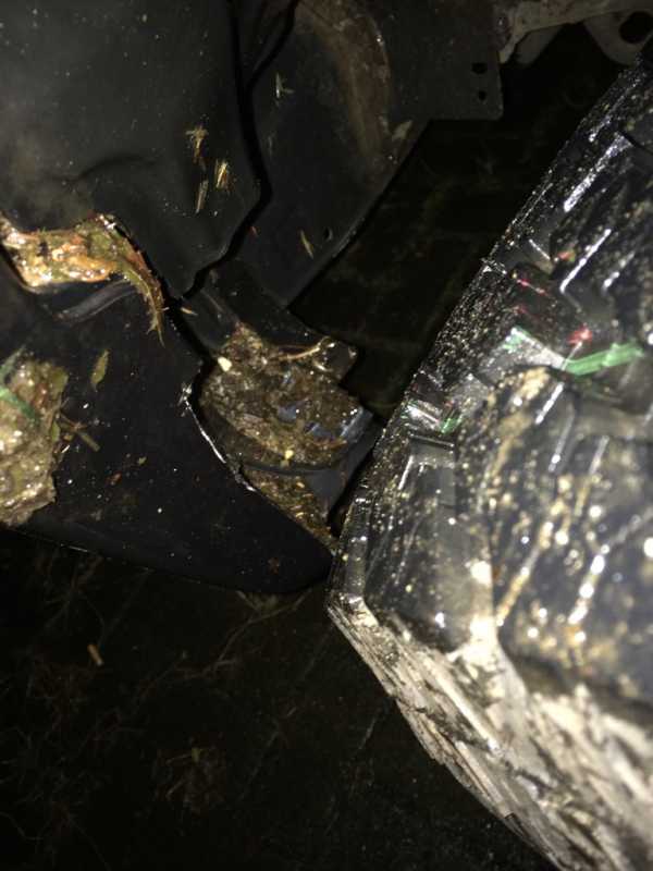

Marvin schrieb: Ich hab nur vorn 20min mit der Flex den Radkasten vergrößert sonnst nix
Ich mach dir nächstesmal beim Waschen Bilder
Würde ich auch gerne sehen. :-)

20 Dez 2014 19:14 #22 von Marvin
Marvin antwortete auf 265/70 R16
So hier das versprochene Bild:)
Kann gerne noch weitere machen:)
Mfg

21 Dez 2014 00:07 #23 von moetheone
moetheone antwortete auf 265/70 R16
Das ist im Radhaus vorne unten?
Danke!

21 Dez 2014 02:35 #24 von Marvin
Jop Hinten passt das so

Ehrlich gesagt wundert es mich, dass soviele die 265/70 fahren und wohl eher wenige 245/75? Mir kommen 245 ideal vor für den Ranger 2AW. 265er sind doch eigentlich nen Tick zu breit.

Finde ich nicht. Habe im Sommer die 265/70 R16 drauf, im Winter 235/75 R15.
Ich freue mich jedesmal, wenn der Ranger auf den Sommerreifen steht. Damit sieht er doch gut aus!
Habe mal die eigentliche Breite der Lauffläche gemessen. Es sind bei den 265ern tatsächlich nur 235mm. Also nicht wirklich breit...

sunday28 schrieb: Finde ich nicht. Habe im Sommer die 265/70 R16 drauf, im Winter 235/75 R15.
Aber auch Du musstest den Radkasten wegen Freigängigkeit anpassen, oder? Hast Du Spurverbreiterungen drauf?

Ja, und Ja. Ich habe Spurverbreiterungen drauf, und die Radkästen mussten angepasst werden.
Was nicht passt wird passend gemacht! Ist ja nichts dabei...
