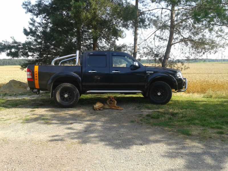

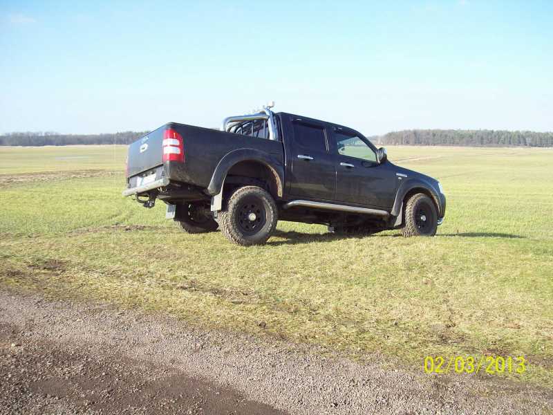

Delta hat diesen 2AW umgebaut . Du bekommst vorn meines Wissens keine anderen Federn . Ich hatte hinten Höherlegungsfedern und vorn ganz minimal die Drehstäbe angezogen.
Dann noch etwas größere Räder , sah dann so aus :
MfG Henne

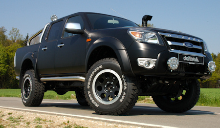

delta4x4 verbaut nur einen Bodylift und größere Räder. So ein Riesenaufwand ist das nicht. An der Vorderachse wird nichts umgebaut.
OffRoad-Ranger antwortete auf Wie kommt der Wildtrak höher?
Henne schrieb:
So würde er mit Riesen Aufwand aussehen .
Hej Henne,

Ich habe vor ein paar Jahren mal mit jemanden von Delta zwecks Umbau telefoniert .
Delta setzte als Umbauprofi über 80 Stunden Arbeitszeit in einer offroaderfahrenen Werkstatt und einen hohen 4stelligen Teilebetrag an .
Deswegen Risenaufwand . Ich habe abgesehen von wenigen (2) Delta Umbauten niemals einen 2AW schön hoch gesehen .
Deswegen Riesenaufwand .
