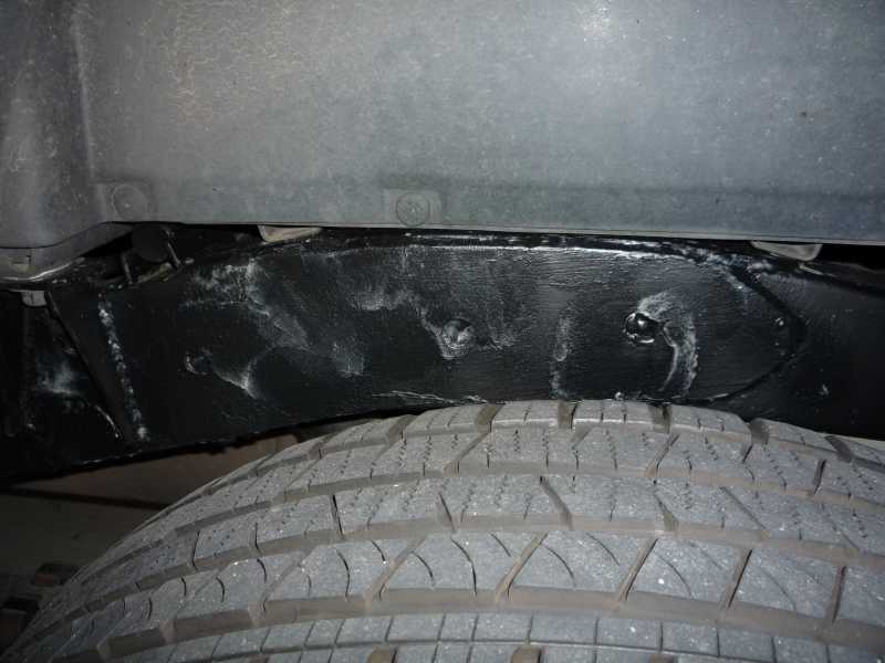

Da es trotz HU Untersuchung eine Stelle gibt die mir bzgl. des Rahmens akut sorgen bereitet (Bild s.u.) möchte ich gern damit beginnen eine weitere Durchrostung einzudämmen.
Rahmen Rechts, Vordere Blattfederaufnahme

Ich kann deine Bilder nicht sehen :rolleyes:
Fußbus1 schrieb: ...Da es ... eine Stelle gibt die mir bzgl. des Rahmens akut sorgen bereitet (Bild s.u.)

9 Jahre 10 Monate her #202168 von bagmaster
Mit dem Ermüdungsbruch am Rahmen hast du TÜV bekommen ??? Sowas muss eigentlich Still gelegt werden.
Die Blattfederaufnahme muss runter und der Rahmen geschweißt werden . Zusätzlich muss ein 4mm Blech darüber.
Vorher würde ich keinen Meter mehr damit fahren

9 Jahre 10 Monate her #202186 von Fußbus1
Danke Offroad-Ranger! Für mich verständlich genug, krieg ich so umgesetzt! Kannst Du die Bilder derweil sehen? :)
Bagmaster, der Prüfer ist offensichtlich auch nur ein Mensch. Im Nachhinein wäre mir auch lieber er hätte das gefunden anstelle der anderen "Kinkerlitzchen".
Nun ist es so und ich muss es im eigenen Interesse eh reparieren. Wenn ich Dich da richtig verstanden habe, großflächig Ausschneiden und passendes Stück einsetzen und ein Anderes darunter von innen gegen und dann Punktschweißen? Kommt das hin? :blink:

9 Jahre 10 Monate her #202188 von OffRoad-Ranger
Hej,
ooops, die Bilder verheißen nichts gutes :troesten:
Da du die Ladefläche sowieso abmontieren möchtest, tue das.
Dann gehst du zu einem Betrieb, der sich mit Leiterrahmen auskennt und diese reparieren darf!
Alles andere sind halbe Sachen.

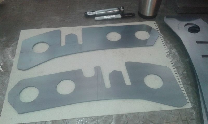

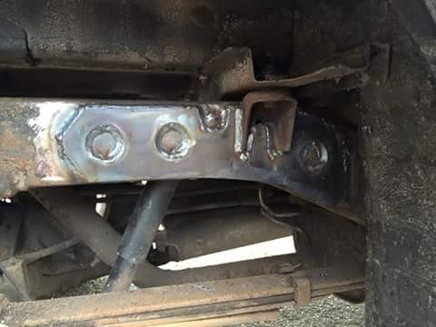

Eine Reparatur könnte so aussehen:
Folgende Benutzer bedankten sich: Fußbus1

Glücklicherweise sind (noch) nicht mehr böse Überraschungen hinzugekommen. Nach ausgiebiger Recherche, werde ich den Rahmen im Zuge der Reparatur gleich verstärken. Ungefähr so, wie es die Firma Hurter HIER an einem Nissan getan hat. In den kommenden Tagen wird sich das ein (KFZ-)Schlosser anschauen.
Dann werde ich meinen Plan ggf. anpassen. Es bleibt spannend :dry:
