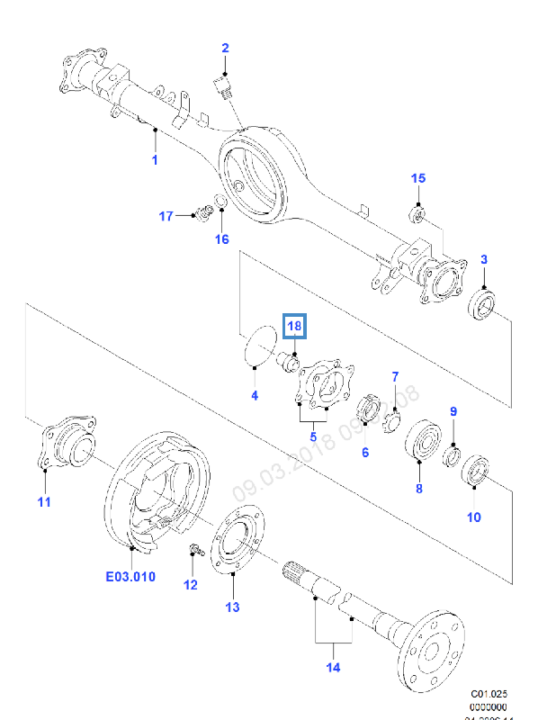

Hallo und danke für die umfangreichen Infos und Links. Bisher weiß ich nur, dass in der Bremstrommel immer alles verschmiert ist und etwas Öl aus dem Achsgehäuse in die Bremstrommel läuft. Ich habe die Unterlagen von Tec und da sieht es so aus.

Jo passt, ich würde auch zu 99% auf diesen tippen.... denn der hält das Öl in der Achse

ein Blick in die Expl.Zeichn. bringt Klarheit,
aber ich vermute schon.
Der äußere Simmering befindet sich im Nabenverschluss, zwischen Ankerplatte (Bremse) und Nabenzapfen befürchte ich.
Der Simmering und die Ankerplatte sowie das Lager mit Sitz (in dieser Reihenfolge von Außen nach Innen) bleiben an der Halbachse/Steckachse meistens dran wenn Du sie aus dem Achsrohr rausziehst.

...oh schon eine Zeichnung da!!!
Nach der sieht es so aus, als wenn es bei Dir gehen würde.

Hallo Creol, ich denke auch mal, dass er noch vorm ABS-Sensor-Ring sitzt. Sonst wäre der ja vom Getriebeöl geflutet und nicht wirklich funktionstüchtig. Sieht für mich jetzt auch nicht mehr so aufwendig aus.
