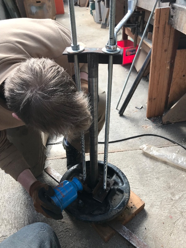

Hej Ho,
das Set hat gepasst. Lohnt – 325 Euro pro Seite gespart – Danke!!!

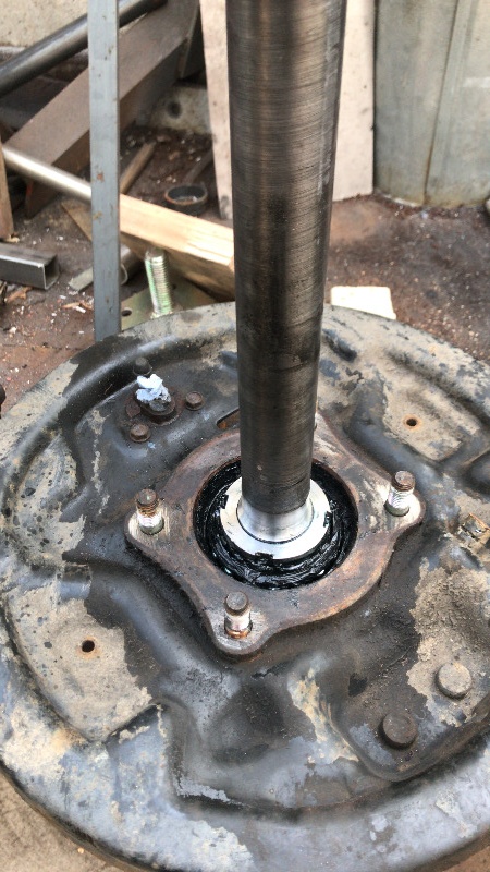

Teil 1 des Radlagerwechsels geht ganz gut.
- Die komplette Bremse muss hinten zerlegt werden (Bremsleitung ab, Bremsbeläge entpannen, Trommel ab, sämltiche Federn und Sicherungen für die Beläge ausbauen etc.)
- Achse ziehen
Bis hier hin alles topB)
Die Steigerung kommt im bei Teil2

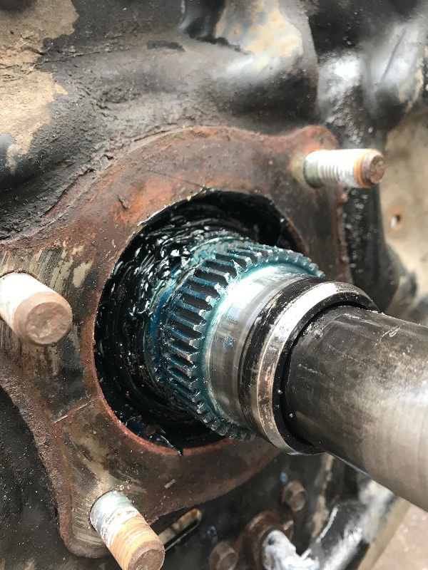

- ABS-Ring runterschleifen ohne die Lauffläche der Steckachse zu beschätigen
- Sicherung öffnen (Sternsicherung oder wie das heist)
- die darüber liegende Verschraubung mit Hackschlüssle und Verlängerung lösen (mit dem Uhrzeigersinn)
In Teil3 wird es ernst und man benötigt bissler (viel) Mut

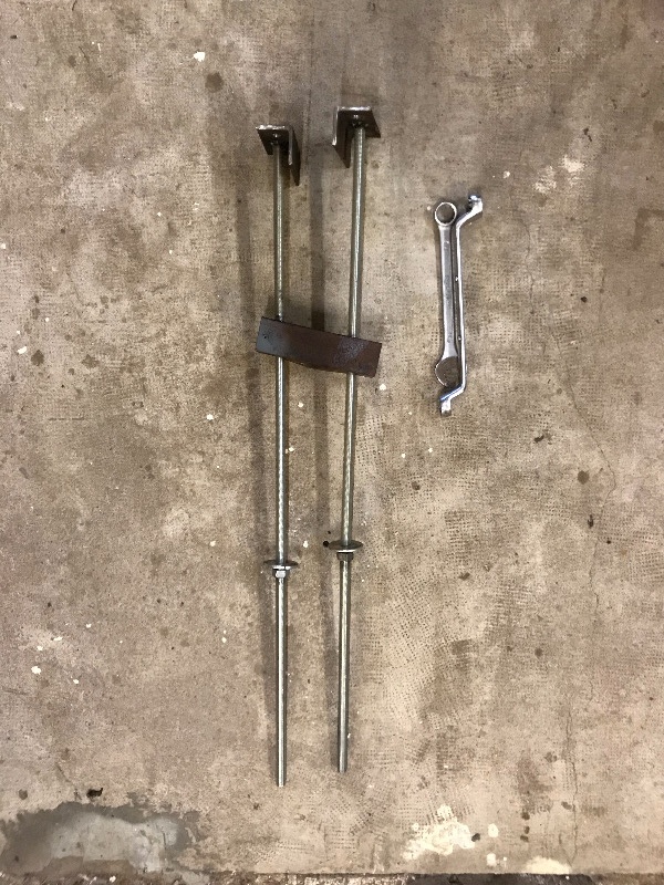

- Werkzeugbauen -> Abzieher für der Lager
- Abzieher ansetzten und das Lager zum abziehen zwingen ... und hier geht es los!!!
Hier haben sich die M16er Gwindestangen verbogen. Dazu kam das sich das 5mm starke L-Profil mit verbogen hat (nicht nur die flach aufliegende sondern auch der senkrechte Teil des Profils)
- Lager heiß machen
(Achtung!!! das Fett verbrennt und kocht auch bissle - nicht zum glühen bringen!!! )
- mit "sanften"
Schlägen auf die Steckachse das lager zum Lösen bringen
- nachspannen, schlagen, nachspannen, schlagen, nachspannen
PANG – gelöst !
Dichtungen ziehen, sauber machen, fetten und nach den Vorgaben zusammen bauen!
Da ich die "Rekordzeit" von 6h unterbieten möchte, werde ich es in 2 Wochen auf der anderen Seite nochmal machen.

Hi there,

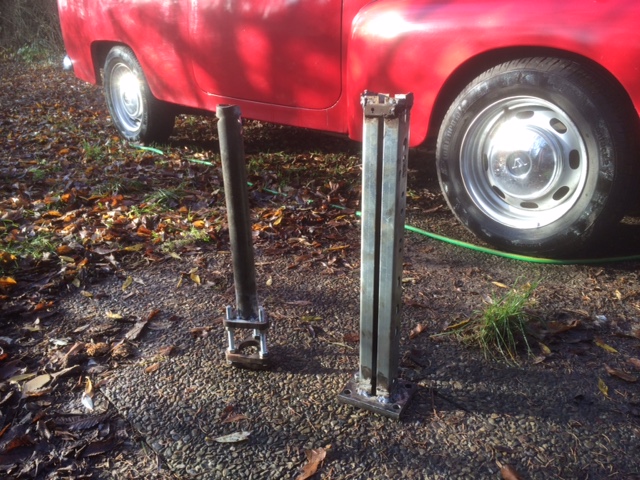

na dann hatte ich doch recht mit meiner ersten Einschätzung, genau wie beim Isuzu...
Mit einem Rohr unten an die Ankerplatte geschraubt und oben eine kurze (C7) Spindel angespitzt auf die Führungsbohrung der Steckachse, könnte man schön zentriert drücken.
Wie auch immer, hat ja funktioniert. Congratulations.

Saubere Arbeit
Die Achse hat eine Zentrierung oben
. Ich meine im Handbuch machen die das Abziehen mit der Presse? Das der L-Winkel nachgibt, war klar... der ist zu dünn ^^. Ich habe ein Trennmesser Set (ebay) da ist so ein Grundhalter dabei. Diesen kann man gut mit den Gewindestangen verlängern.
Noch was zum Thema ABS Ring aufmachen: Das macht man am besten mit einem Dremel oder Co... damit kommt man auch dran

Hej Phil,
deine Idee mit dem Rohr gefällt mir auch gut.
Aber ich hoffe daß ich das lange nicht brauche und ich es bis dahin wieder vergessen haben werde.
Zudem muß man dann meist sowieso irgendwie improvisieren mit den Materialien die gerade so rumliegen.

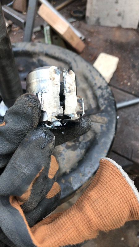

Da ich nicht wusste das man den Abs Ring abschleift habe ihn mit der Nutmutter abgedrückt, nicht zu weit gedreht sondern Distanzbleche zwischengelegt.
Dafür habe ich dann beim abziehen des Radlagers das Lagergehäuse zerbrochen.
mal schauen was da jetzt auf mich zukommt.

Die andere Seite war einfacher nur der ABS Ring ging nicht runter. Da musste ich mir erst aus Resten eine Abziehilfe brutzeln. Im Bild links, rechts ist die Hilfe für das Radlager.

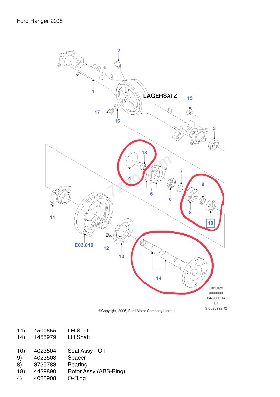

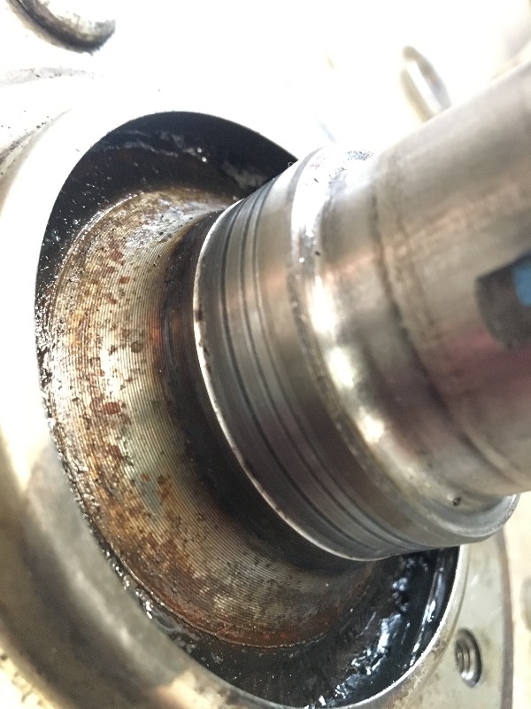

also habe nun 2mal das Radlager gemacht! – Auseinander bauen geht nun in 20min – Leider kann ich die Teile, aus meiner bisherigen Erfahrung, von Febest nicht so recht empfehlen.
shop.febest.eu/....html
Der ABS-Ring passt nicht wirklich. Diese geht zwar drauf – aber er geht auch genauso schnelle wieder runter.
(Original Ford wir runtergeschliffen) Dieser wandert oder lässt Differenzialöl über die Steckachse in das Lager laufen. Dieses Fett-Öl-Gemisch läuft dann in die Bremse!
Jetzt ist mir leider, glaube ich, der Lagersitz auf der Steckachse kaputt gegangen und ich denke das die Welle (Blauangelaufen) eingelaufen ist (siehe Fotos)
Bin nun auf der Suche von einer neuen oder gut erhaltenen Steckachse. Falls einer etwas rumliegen hat ...
Bitte melden.
Werde weiter Bericht erstatten.
