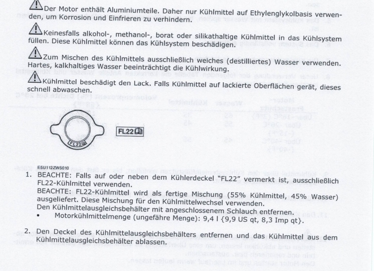

Hallo und ich möchte gleich noch mal dieses gefühlte, uralte Thema aktivieren. Ich bin völlig verunsichert und weiß nicht was ich in meinen Kühler schütten soll. Ich möchte nur einen Teil der Kühl-Flüssigkeit wechseln ( wechseln ohne aufwendiges spülen) und suche grün- blau was auch immer original reingefüllt wurde.
Im tec Handbuch ist klar geschrieben , dass es auf Basis von Ethylenglykolsein soll. Nur ist das Zeug im Link von liqui Moly rot und das widerstrebt mir.
Ich bin da vielleicht ein bisschen übervorsichtig, aber ich habe keine Lust mein Kühlkreislauf zu zerstören.
Meine Frage....was für Kühl-Flüssigkeit ist ab Werk drinnen? Danke für die Hilfe. Lieben Gruß Reinhard

Ich muss zugeben ich bin beim Frostschutzmittel wechseln etwas nachlässig. Ich messe im Spätherbst ob noch Minus 25-30 Grad passt und kippe dann ins Ausgleichsgefäß über Maximum etwa pur rein. Der Rest verteilt sich schon. Wenn ich ehrlich bin verstehe ich nicht warum das Zeug gewechselt werden soll, wenn der Frostschutz OK ist? Den Motor hat es bei meinen alten Autos noch nicht zersetzt.
Ich möchte, dann wenn wechseln nur den Kühler ablassen und nicht das ganze System spülen.
Nur finde ich im Moment nicht das Erstausrüster-Original an Frostschutzmittel. Und darauf bezieht sich meine Frage.
