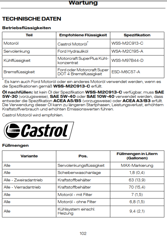

Ich habe die letzte Woche auch viel gesucht... habe nun doch die dem original entsprechenden FL22 gefunden.
Ravenol hjc fl22 premix - GreenRAVENOL HJC - Protect FL22
Wenn du dich für das Ausgewählte vom AMAZON Link entschieden hast, dann will ich dich nicht beeinflussen.
Aber rein gehört das FL22, so wie auf dem Kühlerdeckel auch abgebildet. Leider ist im Bedienerhandbuch 2006-2009 auch die falsche Kühlmittelspezifikation drin gelistet
(siehe Anhang) Kühlmittelzeile
Da steht WSS-M97B44-D, wenn man nämlich dieses hier sucht, so kommt man zum RAVENOL OTC C12+ .... aber um das ruhigen gewissens zu verwenden, müsst man das System spülen und reinigen. Das kann ich nicht in meiner Krabelgarage.
--> Somit bleibe ich beim meinem Ravenol hjc fl22 premix - GreenRAVENOL HJC - Protect FL22
Das FORD aus Thailand die Fahrzeuge mit FL22 lieferte hat irgendwelche Gründe.... wer weiß .... ich weiß nur von Mitsubishi, dass die auch solche Herausforderungen hatten hatten und dann alle Fahrzeuge hier in Deutschland geleert und dann mit Wasser und Kühlsystemreiniger gespült hatten, damit sie die Herstellter Angabe einfüllen durften.
Was für ein Quark aus der Produktion...
