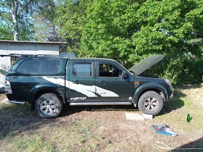

Ein Hallo in die Runde und ich brauche mal dringend schnelle Hilfe.
Ich bin gerade beim Frostschutzmittel wechseln. Kühler aufgemacht gut durchgespült zwischendurch mal mit fließend Wasser laufen lassen ausgleichsbehälter gereinigt alles gute ablaufen lassen und wieder zusammengebaut. Beim Frostschutzmittel auffüllen habe ich nur 4 Liter inklusive ausgleichsbehälter reinbekommen. Kann es sein dass ich die Luft nicht raus bekomme oder war noch Wasser im System?
2,4-l-D-4D 150 PS Bj 2019
- harzmazda
- Beiträge: 553
- Dank erhalten: 43
15 Mai 2022 17:17 #18
von harzmazda
harzmazda antwortete auf Frostschutz -- welche Anforderungen
Beim leerlaufen habe ich auch hinten etwas aufgebockt in der Hoffnung dass alles an Wasser rausläuft.
Also es beim Auffüllen nicht weiter ging habe ich den Motor mal laufen lassen in der Hoffnung dass Blasen aufsteigen.
Nun bin ich total verunsichert.
Am Motor gibt es keinen Hahn zum entwässern?
Bitte mal schnelle hilfe ich brauche das Auto heute Abend noch....seufs.... Lieben Gruß Reinhard
- harzmazda
- Beiträge: 553
- Dank erhalten: 43
15 Mai 2022 17:38 - 15 Mai 2022 18:48 #19
von harzmazda
Ich hatte einen denkfehler, nun habe ich ihn vorne höher gestellt und inzwischen 7,5 Liter reinbekommen. Nun bin ich entspannter und es sollten nur noch zwei Liter fehlen. ?
Wieder was dazu gelernt.... Schmunzel....
