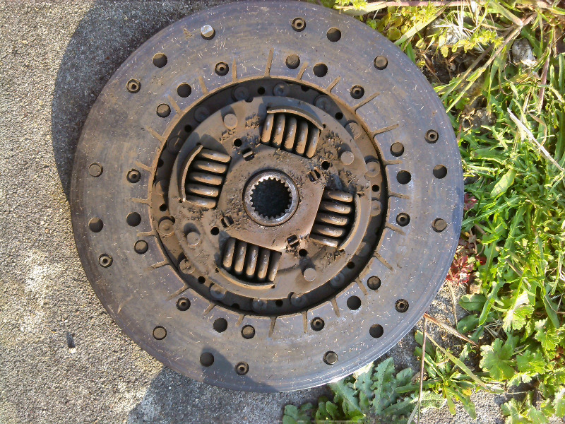

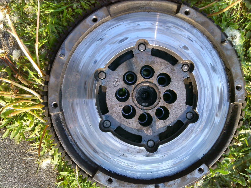

Ich habe mal Bilder raus gesucht, wie mein Zweimassenschwungrad damals aussah. Die Folge war, dass die Kupplung durchzurutschen begann.
