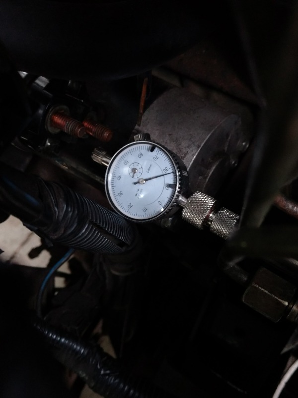

Du hattest Recht, der Förderbeginn ist bei mir bei 0,83 mm. Ich stell das mal richtig ein und berichtet ob's geholfen hat.
14 Mai 2020 19:00 #14 von Lenny
Ich hab den Förderbeginn jetzt richtig eingestellt aber das Problem ist immer noch da. Wenn man im kalten Zustand losfährt raucht der nicht mehr so stark wie davor aber im warmen bläst der immer noch ordentlich schwarze Wolken hinten raus wenn man voll aufs Gas steht. Das wackeln ist immer noch da, wenn auch gefühlt nicht soooo stark wie am Anfang.

Wenn der nur ein bisschen rauchen würde wär das ja in Ordnung, aber ich glaub nicht das der so im Sommer durch den TÜV kommt und außerdem ist da ja immer noch das Problem mit dem unruhigen Leerlauf und dem hohen Kraftstoffverbrauch. Mir ist Gestern Abend folgendes in den Sinn gekommen woran das liegen könnte: Und zwar glaub ich das die ESP auf einem oder zwei Zylindern zu viel oder auf den anderen zu wenig einspritzt. Als ich den ZK runtergenommen hab waren bei Zylinder 2 der Kopf deutlich schwätzer als die anderen Zylinder. Ich Versuch jetzt mal die Menge zu bestimmen die dort eingespritzt wir und ob's da Abweichungen gibt. Und hier ist noch ein Video wie der beim Kaltstart raucht.
17 Mai 2020 13:00 #17 von Lenny
Wie's aussieht liegt das Problem tatsächlich an der Einspritzpumpe, denn wenn ich die Hochdruckleitung zu Zylinder 2 abschraub hört der PU bei kaltem Motor auf zu rauchen und läuft auch ruhiger. Wenn ich die anderen Hochdruckleitung abschraub läuft der unruhig und raucht.
In nächster Zeit werd ich Mal die Pumpe ausbauen und aufschrauben. Hat mir da jemand irgendwelche Tips was ich dabei beachten muss?

kann es nicht sein, dass das Einspritzventil in Zylinder zwei defekt ist? Hast du die Ventile mal abdrücken lassen?
Und/Oder: Die Wellscheibe zwischen Ventil und Zylinderkopf könnte auch undicht sein. Allerdings, wenn man die ausbaut muss die auch wieder erneuert werden...
VG
Lars
Ranger XLT. Brutale 109PS von 2001...
18 Mai 2020 14:36 #19 von Lenny
Die Einspitzdüsen waren tatsächlich nicht mehr gut und hab die auch gereinigt, neue Ventile rein, den Einspritzdruck eingestellt und überprüft. Allerdings hat das an dem Problem nichts geändert. Das ein Ventil undicht ist könnte natürlich auch sein aber ich hab irgendwie nicht soo Lust jetzt nochmal den ZK runterzunehmen und das zu überprüfen. Hier oder in nem anderen Forum hab ich allerdings Mal gelesen das auch jemand mit seinem B2500 Probleme an der Einspritzdüse hatte weil sich da was an der Spritzbeginnverstellung verklemmt hat, anscheinend wegen Ablagerungen von Biodiesel den die in Österreich dem normalen Diesel beimischen. Die Person hatte auch das Problem das der PU so mit der Drosselklappe zappelt.
18 Mai 2020 15:23 - 18 Mai 2020 15:24 #20 von ST-Ranger
Falls du einen Kompressionstester zur Hand hast: Glühkerzen raus, und jeden Zylinder prüfen. Wenn Zylinder 2 undicht wäre siehst du das sehr zeitnah. Wenn der Kompressionsdruck überall halbwegs gleich ist, würde ich die Einspritzventile ausbauen und abdrücken. Es könnte ja sein, dass das Ventil einen zu niedrigen Öffnungsdruck hat und darum zu viel und zu schlecht einspritzt. Wenn dann noch die Wellscheibe dicht war (siehst du, ob alles verrust ist oder nicht), dann käme die Pumpe dran.
