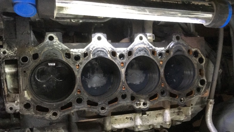

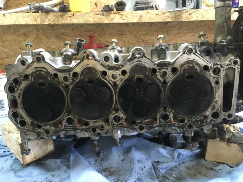

ich habe grade ein ähnliches Problem mit meinem 2005 Ranger, der hat 186 tkm gelaufen und dann angefangen Kühlwasser zu saufen. Nur wo es hin ist habe ich noch nicht raus bekommen. Ich fühle also mit dir
Inzwischen sind getauscht, Wasserpumpe, Kopfdichtung (mit allem was dann anfällt, also Kopfschrauben, beiden Krümmerdichtungen und Ventildeckeldichtung), Kühler, Unterer- und Oberer Zulaufschlauch. In dem Zuge auch Zahnriemen und alle Keilriemen. Hab aber immer noch regelmäßig Luft im Kühlsystem und bin immer fleißig am nach kippen.
Tippe jetzt entweder auf den Abgasrückkühler, Kannst du testen indem du die Kühlanschlüsse abnimmst und mit nem Verbinder im Kreis laufen lässt (also den Kühler aus dem System nimmst), oder den Turbolader. In Beiden Fällen würde der Luftstrom Kühlwasser in die Verbrennungsluft tragen.
Für das was ich bisher gemacht habe hab ich etwa 3 Monate gebraucht. Immer am Wochenende oder wenn Abends mal Zeit war. Solange dein Kühlwasser aber in den Ausgleichsbehälter gedrückt wird sollte kein Wasser im Brennraum verbleiben, von daher sollte die Gefahr für einen Wasserschlag an den Ventilen recht gering sein.
Kannst dir also guten Gewissens Zeit lassen, solange du den Motor nicht ohne Kühlflüssigkeit spazieren fährst.
Im Anhang nochmal Bilder vom Kopf und Block. Wenn die Kopfdichtung undicht ist oder war kann man in der Regel Spuren darauf erkennen, Beziehungsweise das Brennbild am entsprechenden Kolben sieht anders aus.
Korrigiert mich wenn ich falsch liege aber ich Vermute in meinem Fall habe ich die Kopfdichtung umsonst getauscht.
