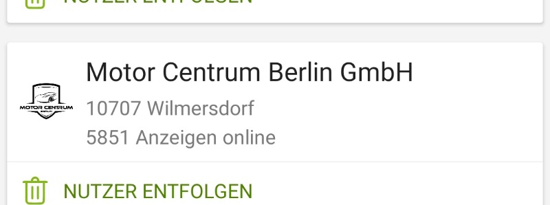

Ist in Berlin Wilmersdorf bei eBay Kleinanzeigen auch zu finden.

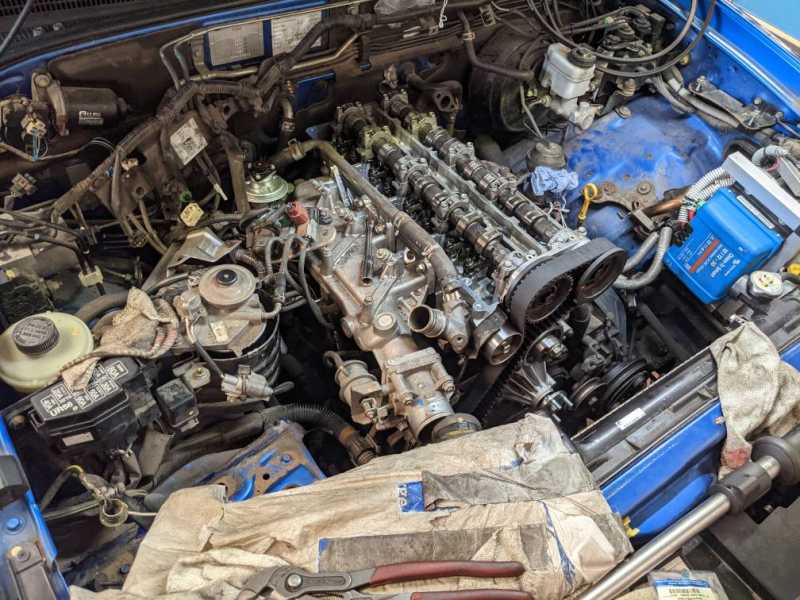

Habe alle relevanten Riemen und Wapu ebenfalls erneuern lassen, wo der Motor einmal offen war.
Alles in allem 5700 Teuronen mit Märchensteuer!!! Naja....
Anbei ein Bild des defekten ZK mit einem Riß an der Stelle, wo das rote Kreuz ist.
Der Riß konnte erst in der Werkstatt beim abdrücken gefunden werden, es leckte Kühlflüssigkeit und die Stand auch schon im Zylinder.
Nun nach ca. 1500km bisher alles gut. Das soll auch so bleiben
