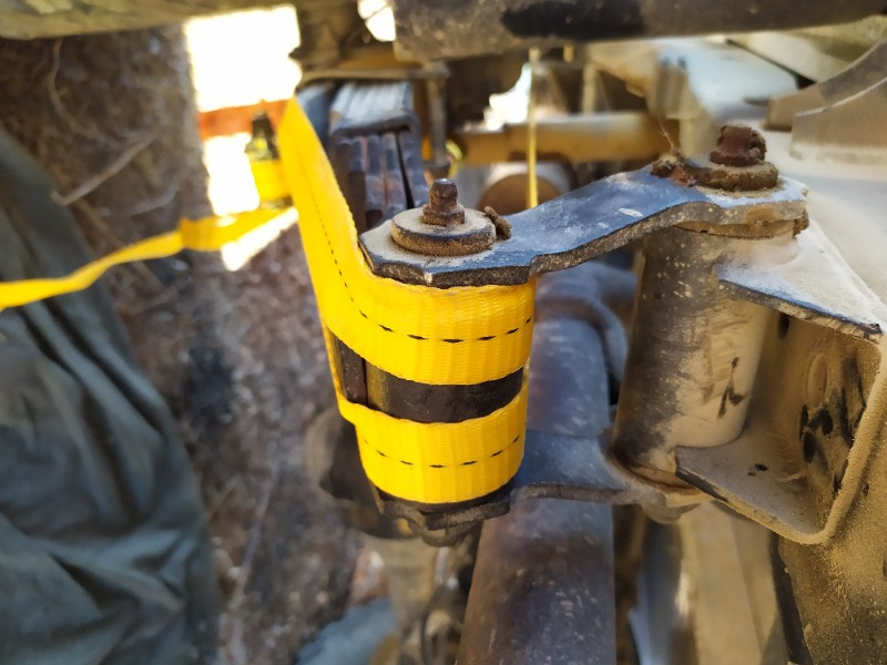

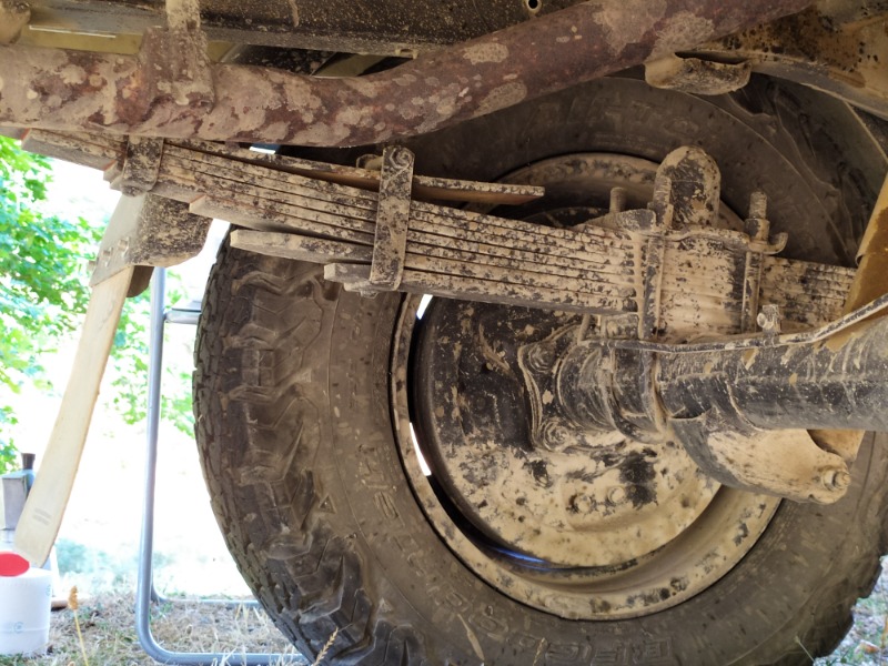

-Blattfeder HL gebrochen
-Klein Krimskrams wie ab gefallene Kabel im Aufbau durch Vibration
-Wohnkabine geflutet durch undichten Schlauch
-Hinterachsentlüftung verschmutzt, Teil des Öls über Kardanwellendichtring rausgedrückt

Ah, ok. Danke. Also alles reparabel. Nervt nur unterwegs....
