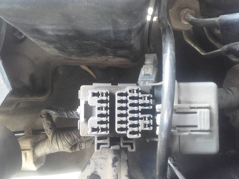

Eine dreireihige Diagnosesteckdose ist im Motorraum vorhanden von wo man mit einfachen Mitteln die wenigen Fehlercodes über die Kontrollampe ausblinken kann.

31 Mär 2022 21:06 - 31 Mär 2022 22:37 #8 von luke90
moin,
ich bin noch nicht weiter mit der Ursachenforschung, habe aber morgen ein Termin in der Werkstatt und halte euch weiterhin auf dem Laufendem.
Die Sache mit dem Stecker ist mir schonmal begegnet und wirklich keiner hatte einen passenden Stecker zum Auslesen der Fehlercodes. Anscheinend existiert nurnoch OBD2-Standard in den Werkstätten?!
Hast Du auch einen Hinweis wo ich das Gegenstück zu dem dreireihigen Diagnosestecker und die Kontrolllampe bekomme?

... nach einigem Blättern im Handbuch bin ich auf das WDS gestoßen zum Auslesen der DTCs.
Hat hier irgendjemand schonmal so ein Diagnosegerät benutzt und sein Ford/Mazda ausgelesen?

Moin, mein alter Mazda 323 hat auch noch solche oder ähnliche Abschlüsse. Mit einem bestimmten Schema kann man da mit 2 Drähten und Prüflampe die einzelnen Code ausblinken. Man braucht allerdings ne Liste damit du weißt welcher Anschluss was ist.
Keine Ahnung, ob das hier auch so funktionieren kann.
