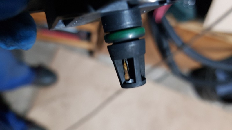

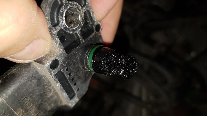

Guten Morgen zusammen.
Es lag am Ladedrucksensor.
Der war jedoch nicht defekt, sondern dermaßen verdreckt, dass da nichts mehr gemessen wurde.
Hab den alten gereinigt und interessehalber wieder eingebaut - funktioniert.
Ein minimales Stottern hat er noch, aber die Reinigung bestand aus mal eben schnell Bremsenreiniger und Druckluft, hatte keine Zeit.
Ein neuer Sensor liegt bereit (~40€) und wird auch eingebaut.
Die nächste Frage ist jetzt allerdings:
Wo kommt der ganze Dreck her?
Turbolader doch nicht mehr so fit?
Vorher
Nachher
